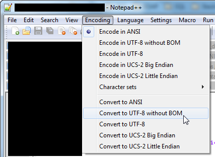

Sk8erPeter
Dagaddt #8578 üzenetére
Ez nem jó.
1.) Ne Notepadet használj ilyen célokra, azt felejtsd el.Kezdetnek például ez nagyon jó:
http://notepad-plus-plus.org/
2.) Nem sima "UTF-8" kell neked, hanem "UTF-8 without BOM",
Notepad++-ban például a "Convert to UTF-8 without BOM" menüponttal tudod átkonvertálni az ANSI-kódolású fájljaidat. Ne csak simán átkapcsolj az Encode in UTF-8 without BOM-ra, mert akkor nem konverzió történik, így az ékezetes és egyéb speciális karaktereid elcsesződnek.Mivel UTF-8-at használsz, mindenhol következetesen "UTF-8 without BOM" karakterkódolásúak legyenek a fájljaid!

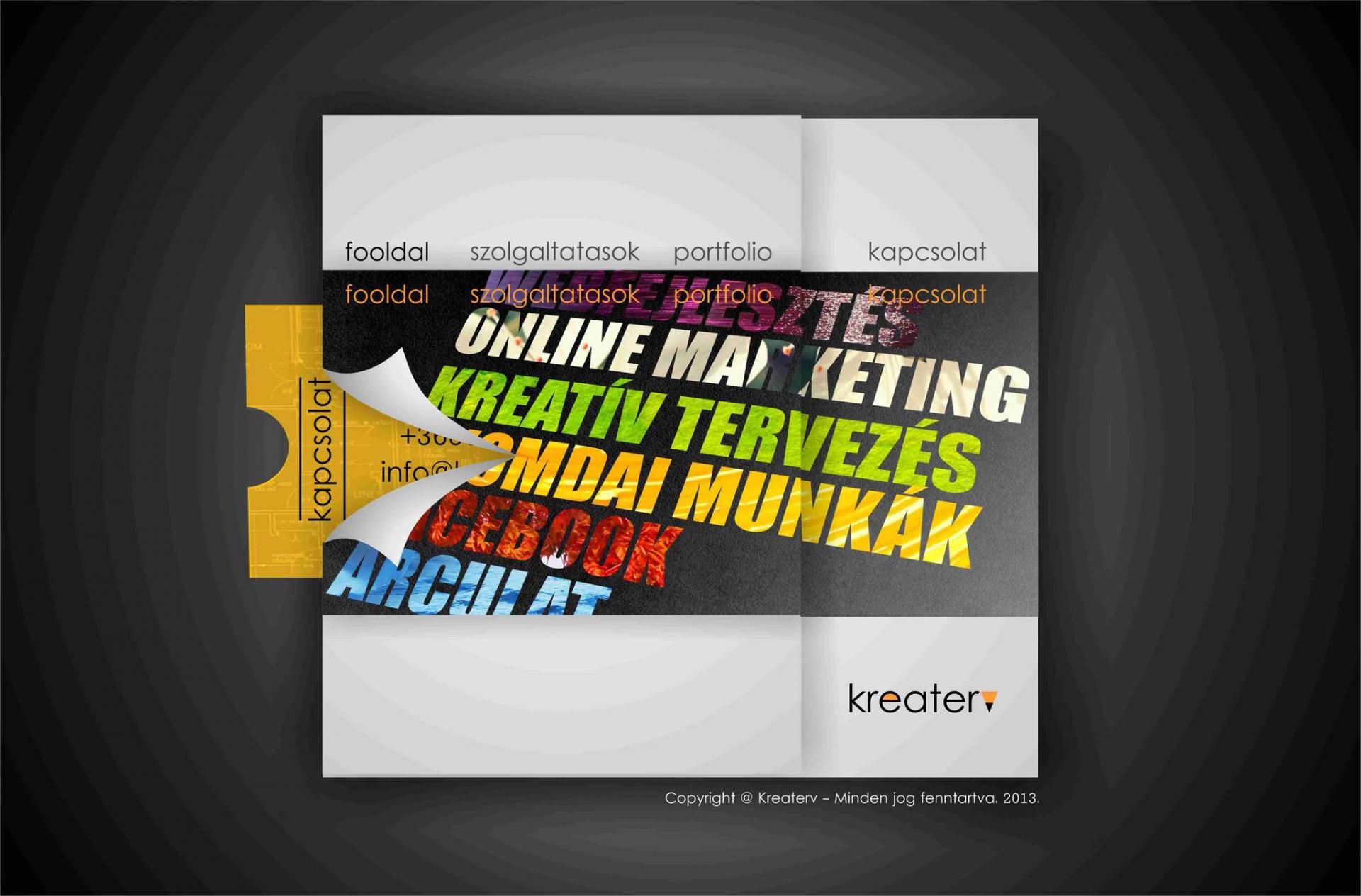

Lengyi
PumpkinSeed #8587 üzenetére
Köszi a gyors választ. Kicsit megijeszt a 2. variáció, ennyi mindenre nem számítottam. Viszont ha kell nincs mit tenni, tanulni kell
Véleményed szerint mennyi időre van szükség ezek elsajátításához, hogy egy hasonló kaliberű weblapot el tudjak készíteni, mint ami az előző hsz-emben szerepelt? Tudom, hogy ez sok mindentől függ, csak egy közelítést szeretnék.
PumpkinSeed
Ez szerintem két irányba mehet el.
Megtanulod a CMS rendszereket amik egyszerűbbek.
Vagy megtanulod a HTML, CSS, jQuery/JavaScript, PHP, SQL nyelveket. Ez kicsit bonyolultabb mint a CMS rendszerek, de hosszú távon jobbak, mert ezek ismerete mellett könnyebb lesz a CMS, és ha valamire szükséged van a CMS-en belül akkor meg tudod írni magadnak és nem kell vadászgatni a neten.
Lengyi
A közeljövőben szeretnék megismerkedni a weblapkészítéssel. Abban kérném a segítségeteket, hogy egy ilyen oldal/blog elkészítéséhez milyen ismereteket kell elsajátítanom? Kérdezem ezt azért, hogy tudjam milyen oktatókönyveket kell beszereznem, mely nyelvekre kell összpontosítanom. Előre is köszi a válaszokat!

fordfairlane
Elég kell, hogy legyen. A feltöltött fájl, amiben szemét látszik, tartalmaz plusz négy byte-ot az elején, ez látszik is. Ez az ún Byte Order Mark (BOM), amiről elég annyit tudni, hogy html fájloknál nem kívánatos a jelenléte. Ez valahogy mégis belekerül, miután feltöltöd a szerverre, és szerintem ez okozza a problémát.
martonx
Dagaddt #8574 üzenetére
Kérlek, kérlek, kérlek, kérlek nézz utána a karakter kódolás kulcsszavaknak gugliban wikipédián, mittudomén hol.
Web fejlesztesz, és a file-odnak van egy karakter kódolása, még ha ez láthatóan benned nem is tudatosodott eddig. Azaz amikor bármilyen szövegszerkesztővel megnyitod a file-t, majd azt elmented, akkor az valamilyen karakter kódolással kerül elmentésre (windows alatt ez jellemzően ANSI, ami ahogy a neve is mutatja, nem UTF-8).
Namost, ha az a karakter kódolás nincs szinkronban a <meta charset="UTF-8" /> -ban jelölt karakter kódolással, akkor máris így látod megjelenni a cuccot, ahogy te. Ezen a problematikán minden kezdő webfejlesztő átesik, csak 10-ből 9 magától rájön/kikeresi gugliban a problémát, és azon keresztül a megoldásokat is.

Dagaddt
Sk8erPeter #8573 üzenetére
Azt sem értem,hogy ami működik miért működik nem, hogy azt mit rontottam el mert csináltam egyet direkt úgy, hogy mindent újra bepötyögtem és az sem műkszik eleve mikor feltöltöm utána ilyen lesz:
<!doctype html>
<html lang="hu">
<head><meta charset="UTF-8" />
<title>Tükéknek és nem tükéknek</title>
<link rel="shortcut icon" href="/favicon.ico/></head>
<body background="bpic2.jpg" text="#996666">
<img src="2013_06_02.png" hspace="100"/img>
<p align="center"> <font size=+2 face="Gill Sans MT"> Fejlesztés alatt! </font></p>
<p align="center"> <font size=+1> mail: tevako@gmail.com <br/> tel: +36 703251717</font></p></body>
</html>
Ebből lett ez:
ďťż<!doctype html>
<html lang="hu">
<title>TĂźkĂŠknek ĂŠs nem tĂźkĂŠknek</title>
<p align="center"> <font size=+2 face="Gill Sans MT"> FejlesztĂŠs alatt! </font></p>
</html>
Amiben pedig semmi nem működik se bpic se a betüszín se az ikon pont csak az IMG sor ban lévő 2013_06_02 kép ami működik.
Ugyan abban a mappában van mint az amit most is elértek a www.tüke.hu-n Nos!
Korábban a file nevekkel is volt gond mert ha abban volt ékezet azt is el cseszte naná hogy nem találta meg a 2013_06_02 korábban tüke2013_06_02 volt és ezért neveztem át de pont a favicon -ban meg a bpic-ben nincs ékezet miért nem megy és ugyan ebből a mappából az index.html miért működik
ettől bizos meg fog sérülni az agyam mert már nagyon kezdek ideges lenni.
