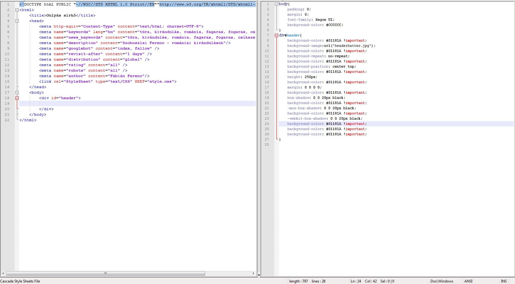

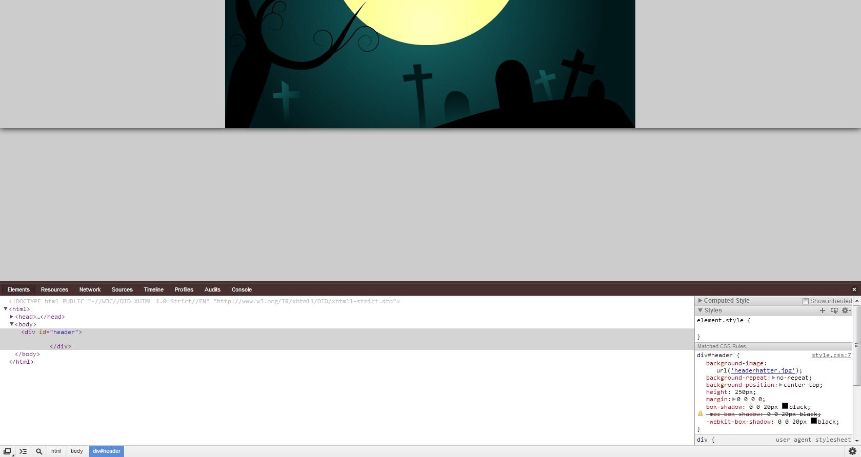

PumpkinSeed
Speeedfire #7656 üzenetére
A hiba az az volt, hogy szerkesztettem és az index.html é a style.css az asztalon volt egy mappába. Szerkesztés közben mindig mentettem mint minden normális ember. A notepad++ bebuggolt, és a C: meghajtó gyökerében létrehozott egy új mappát ennek a két állománynak minden mentés után. Mivel én ezt nem tudtam, csodálkoztam, hogy miért nem látom a változást...
Na de egy kérdés:
Hogyan tudom megakadályozni, hogy az opacity a következő divre is öröklődjön?
Speeedfire
PumpkinSeed #7654 üzenetére
Adj neki egy szélesség értéket.
Illetve ezt használd a backgound-ra:background: #01181a url(hatterkep.jpg) no-repeat center top;
