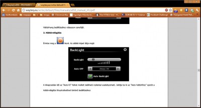

Valaki tud megoldást arra,hogy a háttérvilágítást ki lehessen kapcsolni? Ugyanis csak elhalványodik a megadott idő után. A gyártó és a forgalmazó szerint ez így normális.
Köszi!
