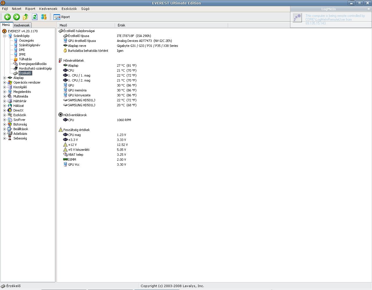

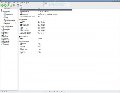

Nagyjából összeraktam az új rendszert.
Ami idegesít, hogy az nb nagyon közel van a vga-hoz, így eléggé meg kellett hajlítani a csövet hozzá. Ezt majd vmi könyökkel át akarom variálni, plusz az nb blokk csatlakozóit is lecserélem a többihez hasonló csavaros megoldásra.Hőmérsékletek alapon:
CPU magok: 40
NB: 41
PWM: 49
GPU: 341h Prime95 utánmég az NB blokk nélkül (passzív borda+HP):
CPU magok: 76
NB: 77
PWM: 90 (Digitális pwm!)
GPU: 54Megmérem majd az nb blokk utáni állapotot is. Várom az észrevételeket
Mod: képek indexelését elrontottam, köv. hsz-ban lesznek
