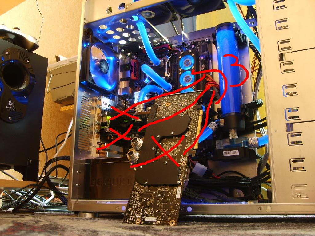

Nekem a radiátor helye furcsa. Nálam pumpa, cpu, vga, radi, tartály a sorrend, mikor összeraktam előtte nézelődtem mindenfelé és ezt tünt a leggyakoribb megoldásnak.
Tengo: Azért van választék GTX blokkokból, ha eVGA-t nem sikerül beszerezned (... én úgy tudtam külön a blokkokat nem forgalmazzák, csak kártyára szerelve).
Bárhogy is nézem az biza csak két kártya: egy a gépben, egy még kívül. Amit harmadiknak vélsz, az a gépben lévő karesz hátsó takarólemeze.790i-re itt egy komplett szett: [link] ...185 ojró...egész olcsó
