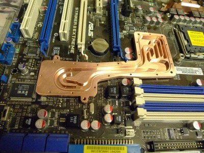

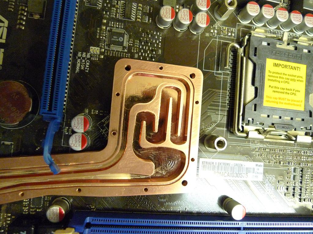

A képen látható blokk áráról nem érdemes beszélni mert egyedi gyártás, és mint tudjuk ezek nem a költséghatékonyságukról híresek. Hozzáteszem ez csak az alja, a tetejét specifikusra kértem: feketére eloxálva és kell egy nyúlvány(pirosra eloxalva) amin az Asusokra jellemző ROG feliratot kellene helyezni -

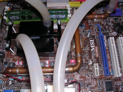

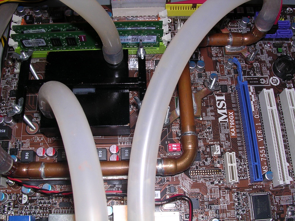

sto1911 #23150 üzenetére
Köszi
Vettem a méhtelepen 5-ös 30mm széles vörösrézcsíkot, kifűrészeltem a hidakra és a fettekre a formát, és erre simán ráforrasztottam a csövet aminek az alját azért egy kicsit megreszeltem, hogy jobban felfeküdjön. AZ egész került kb 2500 magyar fizetőeszközbe plusz 5-6 óra barkácsolásba.
Felsőkategóriás chip--ek hűtésére biztos nem túl jó, de a 790GX-et bőven lehűti. -

roland.75 #23152 üzenetére
Perszehogy párhuzamosítva van, csak a tető nélkül nem egyértelmű.
Egy CPU blokkban kisebb a keresztmetszet, nem kell ettől megijedni.Ha ez a cucc full réz, akkor nem lehet túl olcsó, de biztos hatékony.
Minden elisméresem OC-é, mert szerintem a NB/SB hűtője is jól sikerült.
Szerintem csak az árral van/lesz a gond a kis széria miatt.A Tody-s gyártmányok azért tudnak realatíven jobb ár/értéket elérni, mert nem csak nagyobb számban tudd gyártani/eladni, hanem nála erős hangsúllyal jelentkezik a gyártási költségek lefaragása is.
Lehet, hogy csak pár ezer forintos különbségekről van szó. De egészen más célközönséget lehet megcélozni egy alacsony-közepes áru blokkal és alaplapi szettel, mint exkluzív termékekkel.
roland.75
VinoRosso #23148 üzenetére
Azt nem tudom pontosan kivel gyártatja OC a blokkot, de a tervezést ő válalta.
Azért írtam, hogy az északi blokkban van a párhuzamosítás, mert ott vannak a beömlők és a két csonkhely már ott egy vékony járattal össze van kötve, és csak a maradék víz indul el a déli híd felé! -
