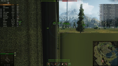

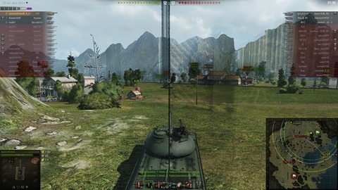

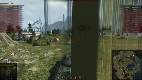

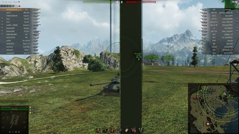

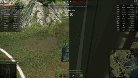

Sziasztok. Lenne egy kis problémám. Vásároltam kéz alól egy Zotac GTX660-as karit. Be raktam a gépbe , bekapcsolom , feláll a rendszer majd kb. 1 perc múlva vízszintes , rózsaszínes , zöldes szaggatott vonalak jelentek meg. Érdekesség , hogy a vidikarit az everest nevű program nem látja csak a monitort.
Azért nem Prt sc mert ott nem látható a jelenség .
Mit lehetne vele kezdeni ? -

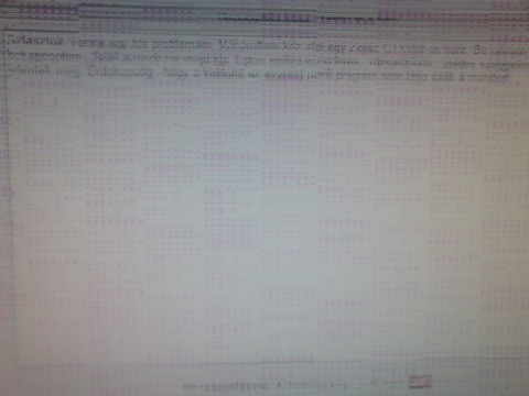

Előkerült egy ilyen kártya, kipróbáltam és elég furcsa jelenséget tapasztaltam.
Amikor netezek (főleg Firefox esetében) a menüsor alatti rész elfeketedik és néhány másodpercre megfagy a rendszer. Általában ilyenkor újra kell indítani a böngészőt, de aztán pár weblap megnyitása után sajnos ugyanez következik be. Van, hogy néha az ablak fölső részén elcsúsznak, elszíneződnek a betűk.
A furcsa az hogy ez kizárólag netezéskor jön elő.Frissítettem az alaplapi és a videokártya BIOS-át is a legfrissebbre, de sajnos a helyzet nem változott.
Lefuttattam az általam ismert összes tesztet kedve az AIDA stabilitástesztjével, folytatva memteszttel, aztán jött a 3D Mark és az Unigine Heaven, de nem jött elő semmiféle probléma, rendben lefutott minden. Kicsit a FIFA 12-vel is próbálkoztam, de teljesen stabil maradt a rendszer, a tesztelőprogramok nem jeleztek semmilyen hibát.
Vajon mi lehet a probléma, lehet-e javítani, érdemes-e bajlódni vele?Előre is köszönöm szépen!
