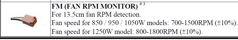

szóval van egy Enermax tápom aminek nagyon zajos lett a ventije.
kiszereltem, lemértem 135mm-es, 120mm-es furattávval, ilyet nem találok sehol, de ezen túl is tettem magam, van hely a házban, majd gyorskötözővel odateszek a tetejére egy 140mm-eset.a gond, hogy nem értek hozzá és nem tudom milyet kellene vennem.
a jelenlegi az 12V, 0.29A, valamint két "kábel" lóg ki belőle, egy rövid 2 pines fehér, ez megy a táp belső csatijára valamint egy ismeretlen típusú/funkciójú ami ki van vezete és sehova nem volt bekötve, ez lenne az:a kérdés, hogy mi ez az extra kábel és kell nekem ilyen az új ventin?
sejtem hogy nem ha eddig sem volt bekötve, csak azt nem tudom, hogy problémás ha enélkülit veszek.
másik kérdésem pedig az, hogy az okoz valami gondot, ha eltérő áramerősségűt veszek?bármi építő jellegű gondolatnak örülök, előre is köszi.

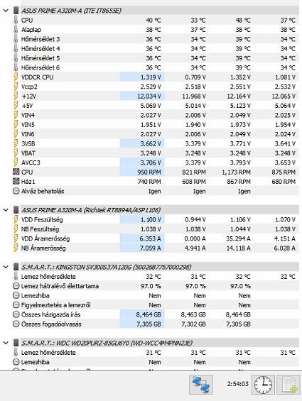

Ebben a gépben egyelőre semmi ilyen nincs, csupán egy Athlon 3000G proci, valamint 3 db WD Purple vinyó és egy régi sata ssd. Ezek akkor elvileg nem is használják ezt a 3,3 voltos ágat? Többi feszültség eléggé stabilnak tűnik a referenciához képest, jó lenne ha nem kellene cserélni emiatt.
3 óra átlaga, ez bizony 3,64-3,65V:
