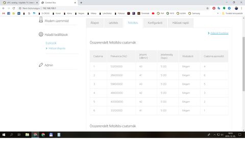

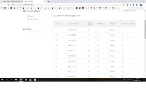

Tessék:
De az a probléma, hogy amikor pár percre megszakad, akkor a 192.168.100.1-et se tudom elérni. Amúgy csak modem mód van.
