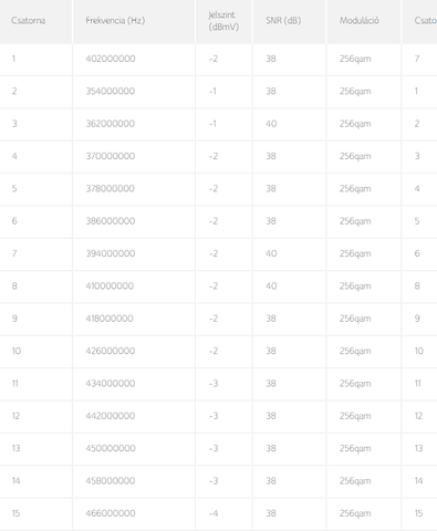

kabelmania27
kisscom #79052 üzenetére
Két osztó után ezek az értékek jónak számítanak, a letöltés és a feltöltés is az előírt tartományon belül van, jól vannak bekötve az osztók.
Valószínűleg nem házon belül van a probléma.
Letöltési értékekből nem lehet egyértelműen a tv jelszintre következtetni, nálunk -6os érték mellett a 610Mhz-en 90%-os volt az erősség és a minőség is. -

kabelmania27
kisscom #79050 üzenetére
Tévéknél tipusonként van egy kis eltérés, hogy mi az a jelerősség ami már megfelelő.
Amennyiben a nethasználat nincs hatással a vételi problémára nem segít a hpf szűrő.
Ha a magas frekik akadnak akkor előfordulhat, hogy gyenge a bejövő tv jelerősség, ezt műszerrel látni fogják ha rámérnek. Amennyiben az előírt tartományon kívül van a bejövő jelerősség akkor külső hálózati javítást fog kérni a technikus.
Magasabb frekiken jobban esik a jel mint az alacsonyabbakon.
20méteren is van némi jelveszteség.
Hány dB-s a tap osztónál a tapkimenet csillapítása? -

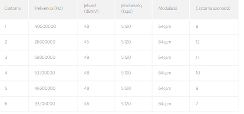

kisscom #79048 üzenetére
Feltöltés lehet a hőmérséklet változástól lett magasabb, légkábeles övezetben előfordul, hogy tavasszal/nyáron alacsonyabb a letöltés és magasabb a feltöltés mint ősszel/télen. De az is lehet, hogy valahol az utcában van egy beázás vagy egy hibás csatlakozó.
Meg kellene nézni, hogy a tévén milyen a jelerősség és a minőség.
Alacsonyabb erősségnél is lehet 100%-os minőség.
Indíts el egy speedtest mérést és nézd meg közben hogy változik a minőség és az erősség. Amennyiben a feltöltési tesztnél szétesik a kép és megáll az adás lehet a hpf szűrő segít. -

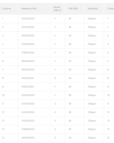

kabelmania27
kisscom #79037 üzenetére
Modemértékek rendben vannak.
Azt jelenti, hogy a tévék elé érdemes bekötni hpf (visszirány) szűrőt, így ha 50felett lesznek az értékek napsütésben kevésbé (vagy akár meg is szűnik a vételi probléma) fognak akadni az adások.
Egy modem és három tévénél nem kell erősítő.
Amikor nem jók az adások nézd meg a modemértékeket. -

kisscom #79039 üzenetére
A különbség 3 dB, az jellemző érték a csillapításnál. A hálózatba kerülhetett csillapító, osztó vagy az erősítést felezték.
A túl kicsi és a túl nagy jelerősség sem jó, az osztások, veszteségek, bizonyos eszközök, időjárás/hőmérséklet nehezítik az optimális beállítást.
A legtöbb modem -6 és 6 dBm közötti, nagyon széles tartományban megfelelően működik letöltés esetén.
Van bennük erősítő, így nagyon alacsony jelszintek esetén is megfelelően működnek, ha alacsony a zajszint.

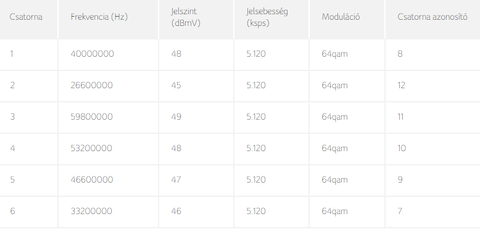

Jelenleg minden csatorna jó de délelött azt írta ki pl m4sport hd nál hogy nincs jel. Egyedül a tap-os osztó végén lévő tévén az m4sport kicsit kockásodik. Kikapcsoltam a modemet azzal jó lett ameddig néztem nem kockásodott. De ha nagyon rosz lesz megint akkor megpróbálom a modemet kikapcsolni. Ha úgy megjavul akkor az mit jelent? Jelenleg ilyenek a modemértékek de amikor nem voltak jók a tévék akkor egy kicsit jobbak voltak.

kabelmania27
#54715584 #79033 üzenetére
Jónak tűnik, feltöltésnél a problémás csatornán is nulla a timeout, nincs elveszett csomag.
kisscom: Nézd meg, a tap osztónál, hogy bejövő kábel legyen az in-ben, az out-ban a hármas osztó, tap-ban a tévé, hármas osztónál is ellenőrizd, hogy az in-be legyen a bejövő, a két magasabb csillapítású kimenetekben a tv-k. Akkor sem jók a csatornák ha áramtalanítva van a modem? -
