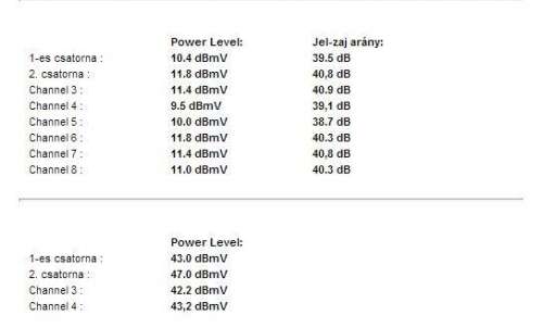

kabelmania27
A magas adási miatt van probléma. Nézd meg hogy splitter vagy tap way az osztó és hány dB-s a csillapító. Mielőtt bejelentenéd nézd meg az általam leírtakat, lehet a csillapító kivételével megoldódik a probléma.

Vesa
kabelmania27 #14466 üzenetére
Köszönöm!
Ezek az értékekPower Level: Signal to Noise Ratio:
Channel 1: 2.9 dBmV 40.8 dB
Channel 2: -0.9 dBmV 39.9 dB
Channel 3: 1.0 dBmV 40.9 dB
Channel 4: 0.3 dBmV 39.9 dB
Channel 5: 1.8 dBmV 40.8 dB
Channel 6: 3.8 dBmV 41.3 dB
Channel 7: 3.0 dBmV 41.3 dB
Channel 8: -2.0 dBmV 39.5 dBUpstream Channels
Power Level:
Channel 1: 49.5 dBmV
Channel 2: 51.2 dBmV
Channel 3: 0.0 dBmV
Channel 4: 0.0 dBmV -

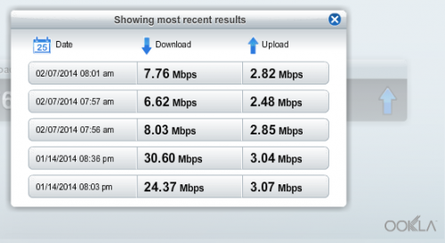

Nem tudja valaki, mi a gond Szentendre környékén? Hirtelen belassult, FP60-nál 1Mbit/s-et ad a speedtest letöltésre, meg se moccan semmi, ping 150.
