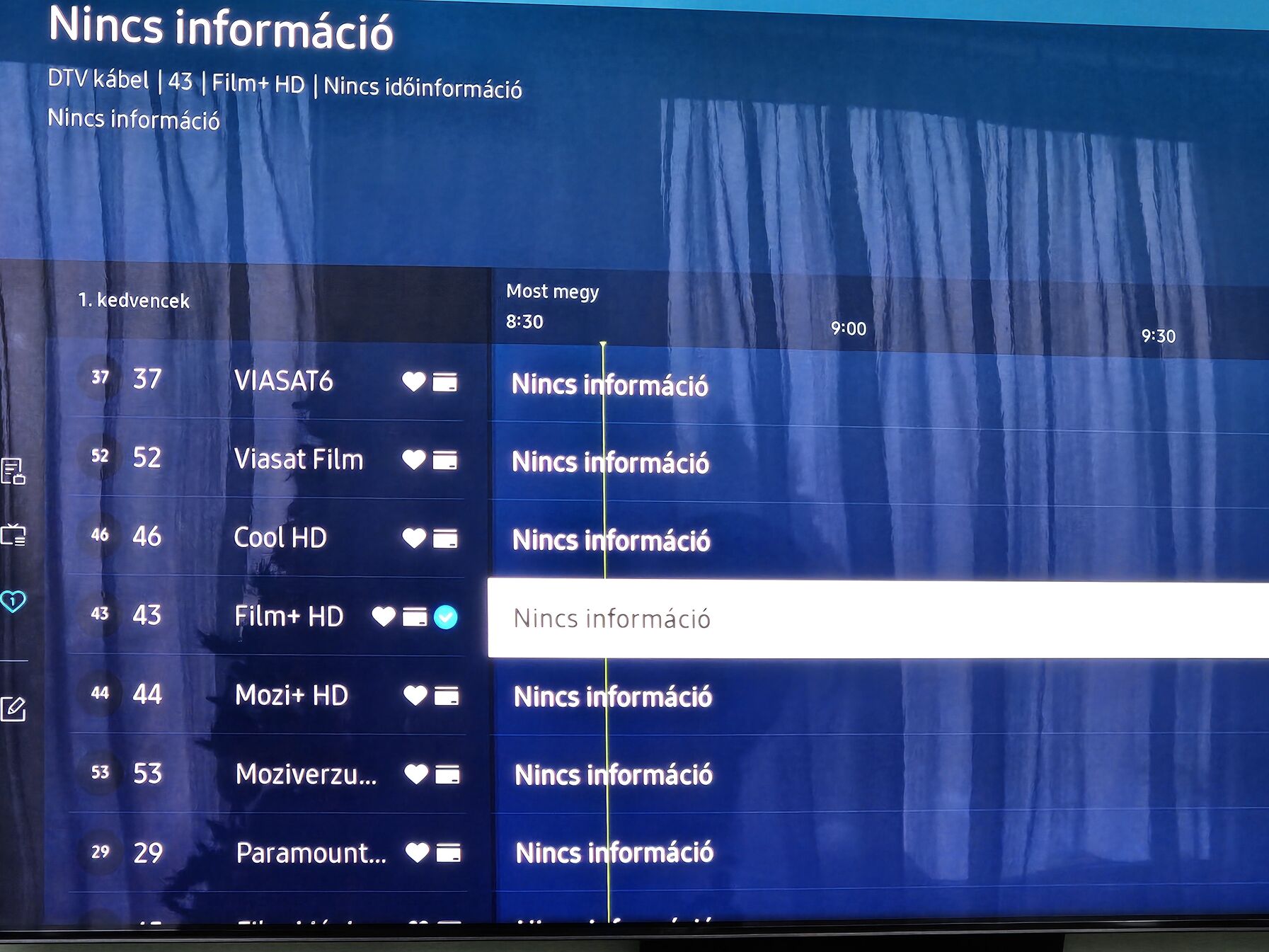

Vodafone otthoni vezetékes TV, net. Koax jön be, splitter a modem és TV elagazásaként, koax tovább a TV-be, picimaci kártya, nincs STB. LG TV webOS2-vel.
Egy bő hete nem volt bekapcsolva, most nem tölti be a műsorújságot.
A csatornák jönnek, a listában a csatornanevek megvannak, de műsor és egyéb adat nincs. "Nincs adat"Valami tipp?

Vodafone tv szolgáltatást használok beltéri egység helyett CI kártyával. Ma reggel azt látom, hogy nem mutat semmit a musorujsag (eddig minden rendben volt). Adás megvan hibátlanul, de a musorujsag hiányzik. Tv ujrainditas megvolt. Van erre ötlet?
[kép] -

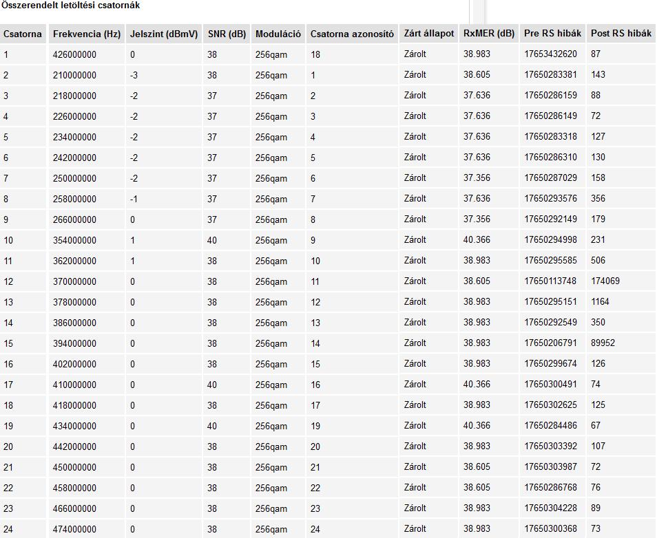

kabelmania27
Osztók rendben vannak, ellenőrizd, hogy az F csatlakozók az osztóknál és a modemnél nem lazultak-e ki az F csatlakozók. A modem előtt vedd ki a 3dB-s csillapítót, ha úgy sem javul a helyzet akkor vedd ki a villámvédőt, azért érdemes megnézni védelem nélkül, mert előfordul, hogy a modem nem szereti, ha bejelented a problémát technikus ki fogja venni.
A hármas osztó két -7dB-s kimenetén van tévé? Azért kérdezem mert az üres kimenet problémát okozhat. -

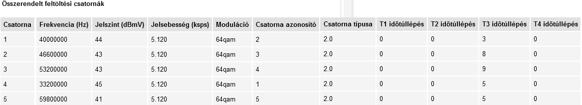

Ránéznél erre? [link]
1. osztó -3,5 dB, 2. osztó -4,1 dB, modem előtt 3dB csillapítás -
