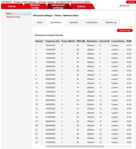

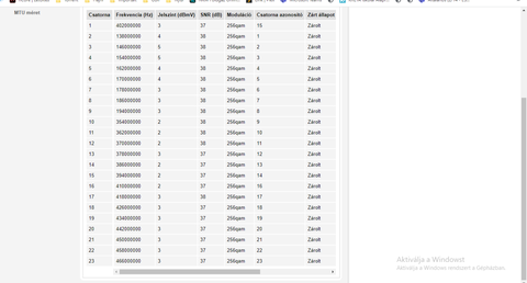

kabelmania27
Gambito #126844 üzenetére
1270-es számon kapcsoltasd ki az ipv6-ot, próbáld megnézni modem üzemmódban stabilabb-e a kapcsolat.
Nézd meg, hogy az osztónál melyik kimenetbe van kötve a modem.
192.168.100.1 címen lépj be a modem oldalára és másold be a következő hsz-ba a jelszint értékeket. Vezeték nélküli átvitelt nem garantálják a szolgáltatók ha stabilabb wifit szeretnéd vegyél gigabites routert és állítsd át a modemet modem üzemmódba. -

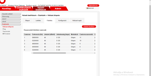

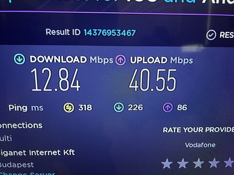

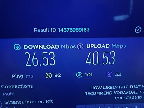

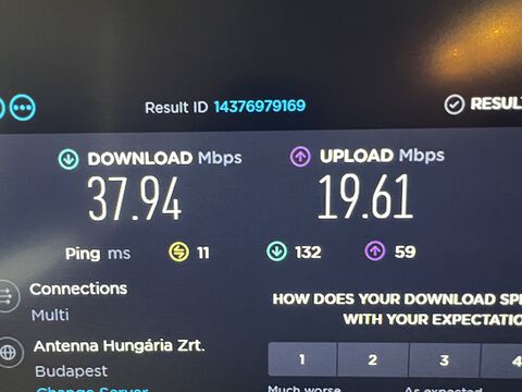

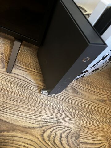

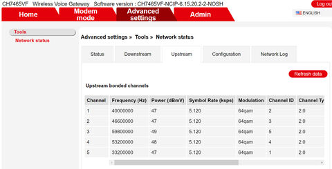

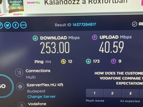

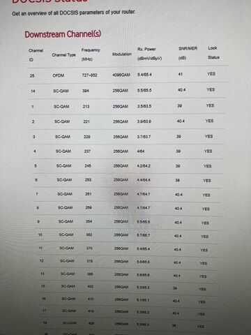

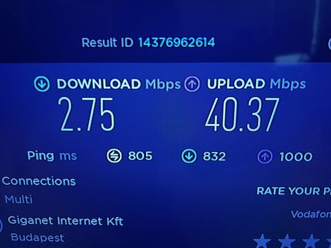

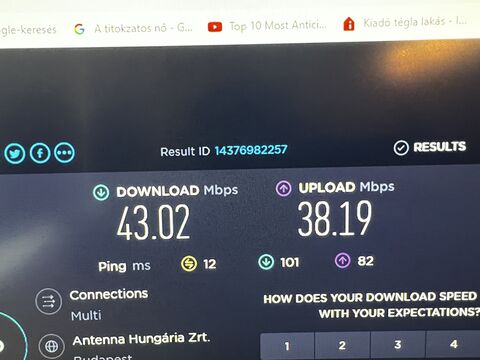

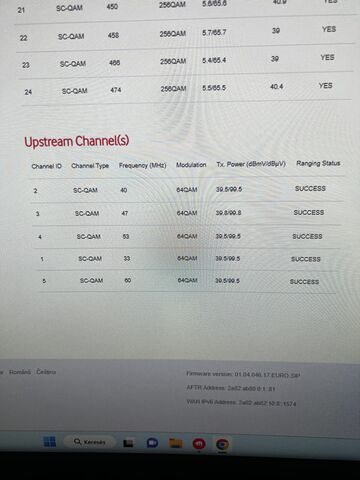

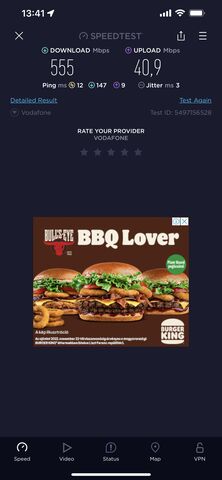

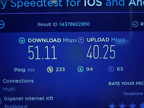

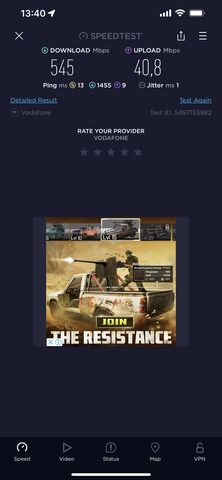

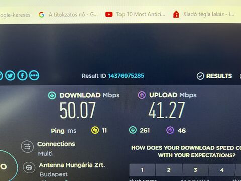

Néhány napja kötötték be az új lakásba a Vodafone xl csomagot.
Első perctől kezdve gyanúsan álltam hozzá az 1 gigás csomaghoz, előző helyen 500 mb volt 2pc és 3-4 más eszköz wifivel és már ott is voltak anomáliák.
Első méréseim laptop wifi 200 mb, előző helyen ugyanez a laptop 500 at wifivel siman az 500 mb csomaggal, tehát itt az 1 gigassal alapbol 200 mb kezdett.
és akkor elkezdődtek itt is az anomáliák:
-hosszuuu válaszidő oldalak betöltésénél, játékok, programok menüknél.
-akadozo megálló betöltések
- ténylegesen nem betöltött online játékos dolgok (lol, azt mutatja elfogadtam a mecskeresést, 10 másodpecekkel később kidob, hogy nem fogadtam el).
-online játék, folyamatosan 32-40 között mozog az ms, ritkán be laggoll.
-minden mondhatni simán fut, miután betölt, lehet tekerni youtube azonnal, videok nem akadnak, jatek is siman fut.
- torrent letoltesis ebesseg atlag kb 5 mbA helyzet egy hét elteltével nem javult.
egyre rosszabb sebességmérés, durvult anomaliak .
rootert egyszer sem indiitottam újra, hogy lássam mi lessz.3 eszközt probáltam sebességmérésre kábelt sajnos csak tv tud használni, de ez nem hiszem, hogy releváns, bár az ott mért eredmények is borzasztak.
laptop: ez ugye kiakasztotta az 500 mb netet előző helyen a vodatol:
és a tv, ugye ez használja a kábelt:
tehát ez a helyzet.
rooter beállatásaihoz nem nyúltam, szerelő most ment el, képzelhetitek mennyit segített az ügyön, bekötés utáni ellenőrzés volt, közöltem a problémát, azt mondta érdekesa mérések mind karbantartott eszközökön, úgy voltak mérve, hogy sehol máshol nem volt használva internet a házban, max 4 mégerre a rootertől, fal nem volt közte.
gondolom kell másik eszköz az 1 giga kihasználásához, de mégis, ez nem normalis, hogy nem bír valami teljesítményt normálisan leadni ez az eszköz.
bocsi a képekért, ha bármiféle kép, vagy mérés, vagy mutatás kéne szóljatok, én pedig várom a sok sok segítséget.
célom kiaknázni a sávszélességet és eltüntetni az anomáliákat, stabil internetet szeretnék.
köszönöm szépen

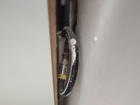

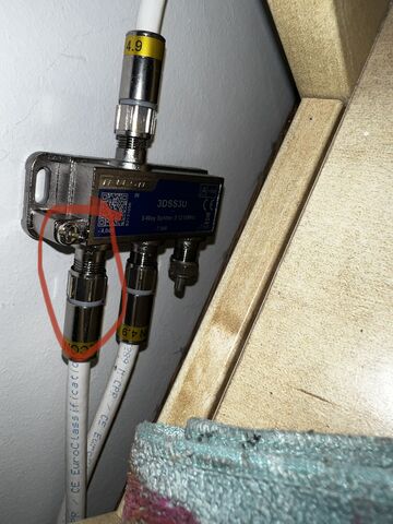

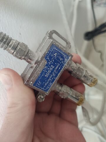

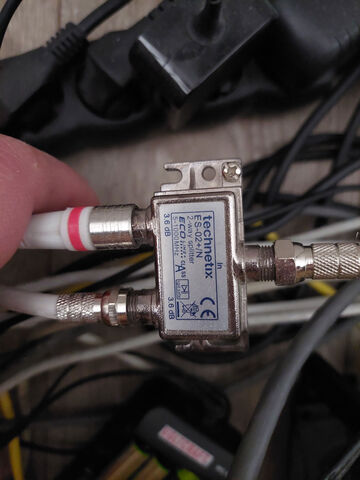

kabelmania27
Modem értékek rendben vannak, nézd meg nem lazultak-e ki az F csatlakozók az osztónál és a modemnél illetve ha van toldás akkor ott is.
Ellenőrizd, hogy az osztó in bemenetére van-e kötve a lakásba bejövő kábel.
Jelentsd be újra a problémát és kérjél technikust mert az osztó és a modem közötti gyári kábelt érdemes lenne cserélni, ilyenkor a csavaros F csatlakozókat is cseréli kompressziósra. -

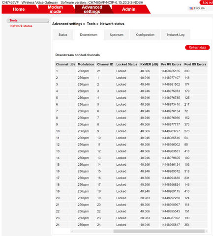

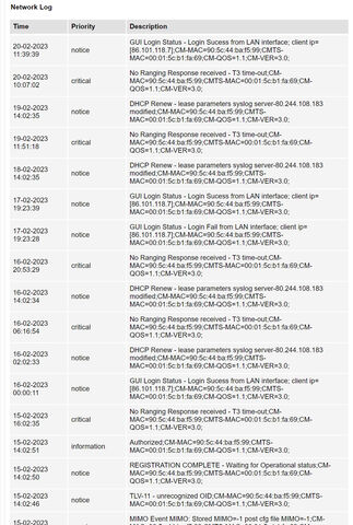

Van esetleg javaslatod, hogy milyet lenne erdemes? Wifi felesleges.
tikshow
kabelmania27 #126818 üzenetére
Hm, akkor lehet vissza kell allitanom Router modra, mert a Switchen meg van egy NAS es meg egy nem hasznalt fali ethernet csati plusz a modemre kozvetlenul van bekotve a napelem invertere.
Igy:
Modem: Switch, Napelem
Switch: Modem, NAS, Router 1, Router 2, nem hasznalt fali caati
Router 2: Gep - ez a nyomtato miatt van heba hoba rajta, mert belso halozaton keresztuk nyomtatok laptoprol, mobilrol es PC-rol is. -
kabelmania27
tikshow #126817 üzenetére
Rendben van a bekötés (ha jól látom az osztó bemenetére van kötve a bejövő kábel), és a bejövő jelerősség, ez az osztó jófajta.
Nézd meg, hogy a toldásnál és az osztóknál és a modemnél lévő F csatlakozók nem lazultak-e ki. Modem üzemmódban három vezetékes eszköz kap ip címet, nálad három router van ezért elvileg jónak kellene lennie modem üzemmódban.
Modem és router újraindítás után sem javul a helyezet? -
tikshow
kabelmania27 #126816 üzenetére
Koszi!
A hazba igy jon be:
Ez oszto, ebbol megy kozvetlenul a modembe es a TV-be:
Tegnap kikapcsoltattam az ipv6-ot es atallitattam Bridge modba, viszont ez inkabb rontott a helyzeten. A modem CAT6 kabellel van osszekotve egy TP-Link gigabites switchel, innen osztom szet 3 TP-Link Deco M4 mesh routernek, de a PC kozvetlenul a switchre van kotve. Tegnap meg megprobaltam NordVPN-nel is a Teams tesztet Amerikai szerverrol, de a Jitteren semmit sem valtoztatot.

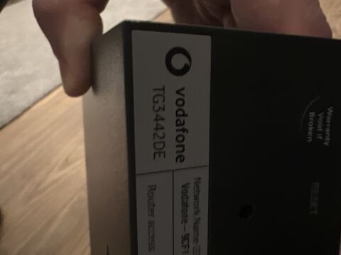

BBali3
BBali3 #126776 üzenetére
na felhívtam az ügyfélszolgálatot 3 órája, hogy kikapcsoltassam az ipv4-et. Valamit sikerült totál elcseszniük, mert azóta nincs egyáltalán net. Most tudtam újrahívni őket, és azt mondták,hogy valamiért nem ment át az ipv4 átállítás de az előző operátor teljesen érthetetlen okból bridge módba állította a routert emellett amitől teljesen beállt minden. Távolról nem tudják megoldani csak modemcserével 2 nap múlva, addig meg semmi szolgáltatás nincs
Nincs ezeken valami speckó reset amivel ki lehet ütni belőle a bridge módot? -
