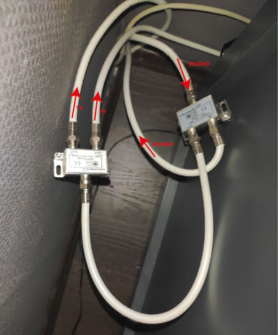

kabelmania27 #113395 üzenetére
Okés, köszi, hazaérek kipróbálom!
kabelmania27
Goldelf #113394 üzenetére
Rossz bekötés esetén is működhet csak nem jól, ha úgy van bekötve ahogy írtad akkor a tévék több csillapítást kapnak ezért kockásodhatnak az adások és az internet is akadhat.
Itt a topikba nem egyszer fordult elő, hogy tap-ban volt a bejövő ezért ha probléma esetén érdemes megnézni, hogy jól van-e bekötve az osztó.
A bejövő kábelt a legkönnyebb megnézni, bekapcsolod a tévéket és letekered először az első osztóról a tapot, ha minden elmegy akkor megjelölöd filctollal vagy szigetelőszalaggal és bekötöd jól, amennyiben csak az internet megy el akkor jól van bekötve az osztó. -
Goldelf
kabelmania27 #113392 üzenetére
Azért ránézek még egyszer, kicsit körülményes, mert az egész el van vezetve szegélylécben meg gipszkarton falban, ráadásul az ágy mögött van az elosztás, ágyat meg alig lehet elhúzni.
De ha rosszul van bekötve egyáltalán működhetne? -

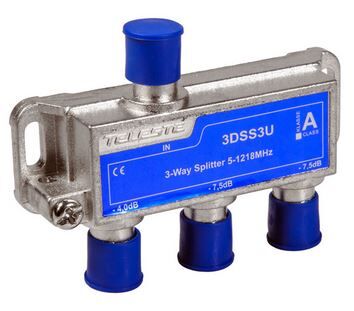

kabelmania27
bajtokarpi #113348 üzenetére
Ellenőrizd, hogy az osztó -4,0dB kimenetében van-e a modem.
Próbáld meg újból felhívni az ügyfélszolgálatot, előbb-utóbb felveszik. -

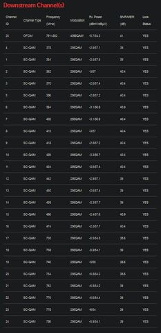

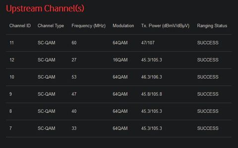

Goldelf #113329 üzenetére
Kapcsoltasd ki az ipv6-ot, kliensprogramban kimenő titkosítást állítsd eröltetve-re.
192.168.100.1 címen lépj be a modem oldalára, jelszint az eszköz alján találod, utána haladó beállítás majd hálózat állapota utána letöltés és feltöltés fülekről másold a következő hsz-ba az értékeket.
Amennyiben megírod, hogy milyen osztóval van elosztva a koax és van-e bekötve Fam/Attenuator feliratú csillapító meg tudjuk írni, hogy lakáson belül javíthatóak-e az értékek. -
kabelmania27
bajtokarpi #113325 üzenetére
Meg kellene nézni a modemértékeket.
Ha megírod, hogy milyen osztóval van elosztva a koax és van-e bekötve Fam/Attenuator feliratú csillapító meg tudjuk írni, hogy lehet-e lakáson belül javítani az értékeken.
Ügyfélszolgálattal kapcsoltasd ki az ipv6-ot. -
