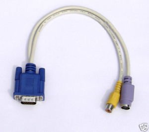

joecontra
superecneB #7147 üzenetére
Nincs mit.
Ez egy aktív elektronikás konverter box, ami elvégzi a szükséges scan konverziót így minden kártyához jó mert rá lehet engedni a PC frekvenciás jelet, a kimeneten TV-barát jel jelenik meg.Remélem a hozzászólásom kulcsszavai segítenek majd a más hasonló problémával "küszködő" kollégáknak a kereső használata során.
Bízzunk benne.Üdv,
J -
joecontra
superecneB #7145 üzenetére
Amit linkeltél konverter box, azzal biztosan menni fog.
Üdv,
J -
superecneB
Sziasztok, egy kis segítséget szeretnék kérni. Beleolvasgattam a topicba, de amolyan megerősítésre lenne szükségem.
Ha egy laptopot a tv-re szeretnék kötni, filmet lejátszani ilyesmi. Régebbi elektronágyús tv-re (van sárga RCA, és S-video bemenet) mi a legolcsóbb megoldás? Nincs Express Card slot a notiban. D-Sub és USB-portok vannak a notebookon. (nem a profilomban lévő notebookról van szó.)
Egy ilyen vacakkal meg lehetne oldani? [link]
