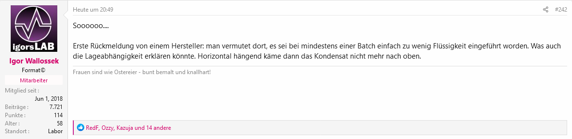

Info az egyik gyartopartnertol:
A feltetelezesuk egyelore az hogy egy tetel kartyara olyan huto kerult amiben keves a folyadek, ezert van a homerseklet problema es ezert is van az hogy miutan ujra fuggolegesen van a kartya nem javul a helyzet mert a kondenzat nem megy ujra felfele.
Forras: [link]

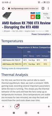

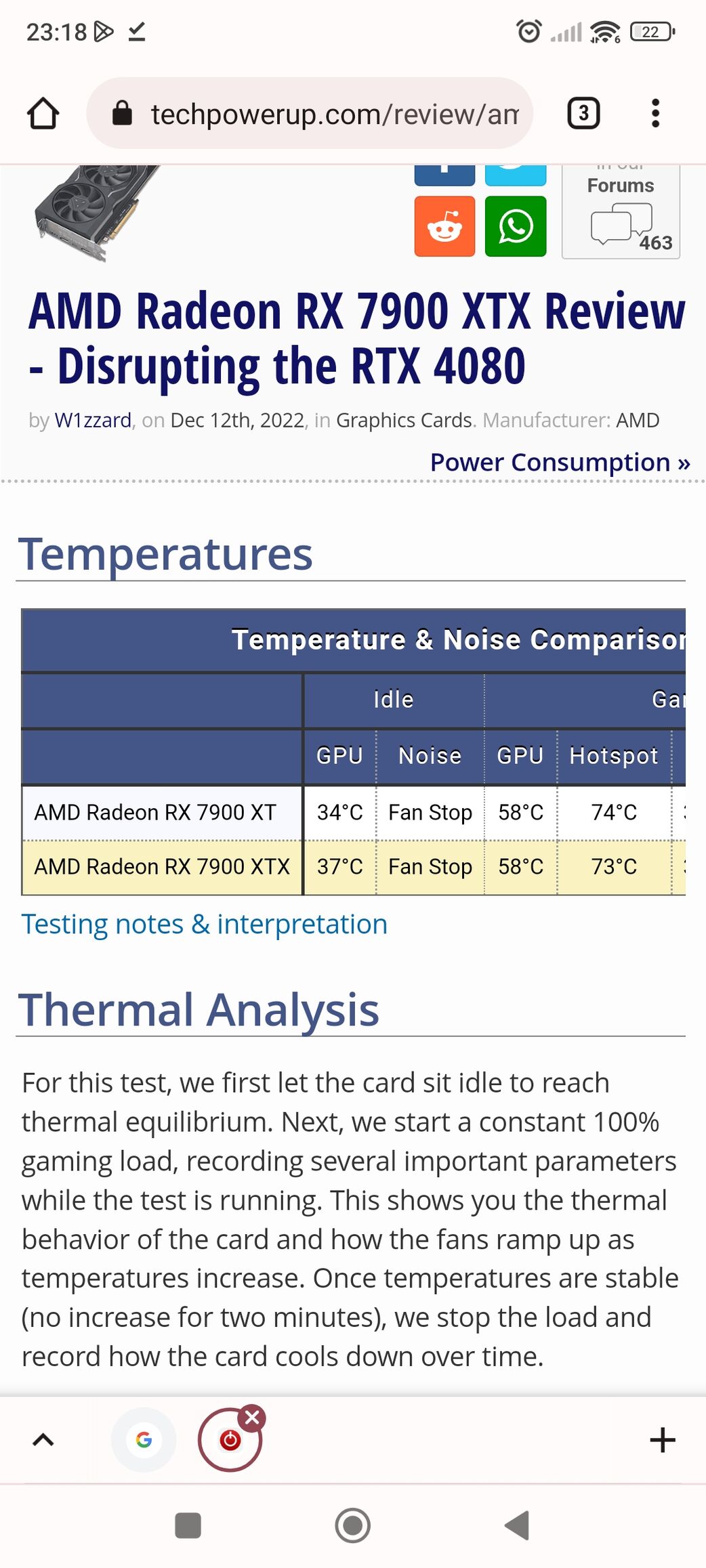

Hogyne és amikor 100%-os venti fordulatnál se megy be 110fok alá a hotspot, és a 2GHz boost órajelet sem tartja az úgy teljesen rendben van.
Tesztekben meg maximum 73fokon tetőzött az XTX hotspotja, kimentek a válogatott példányok a reviewereknek na.
AMD fórumon olvastam.
A 3 csatlakozós kártyákon eleresztett tdp limittel normális hűtéssel meg 80 fok közelében sincs a hotspot, na az akkor az vajon hogy lehet

A HŐKAMRA HIBÁJA OKOZHATJA A REFERENCIA RADEON RX 7900-ASOK TÚLMELEGEDÉSÉT? – NAGY LEHET A BAJ
A nagybetűért bocs, a cikk címét másoltam ki telefonnal.

"Ellenben az lassan tíz éve ismert jelenség, hogy ha másképp áll a hőcső, akkor annak más lehet a teljesítménye. Például én ezért nem veszek soha toronyhűtőt a procira, mert 90 fokkal elforgatva másképp működik, mint állítva."
Ahova toronyhűtő megy, ott lehet tudni 99%-ra, hogy vízszintesen lesz a toronyhűtő. Gondolom nálad is. Tesztek meg a megadott műszaki paraméterek nem arra az orientációra vonatkoznak?
Ennél a kártyánál dettó. Pont a szinte egyeduralkodó orientációban üt be a probléma. Amúgy a ventilátor fordulatszám is 63% helyett 100% lesz, szóval ha nincs throttling, akkor is idegesítő lehet.
Egyébként is, mi alapján dönt úgy, hogy kell-e throttling? Ha ez a 110 C-s érték (valós vagy vélt) nem számít ott?
