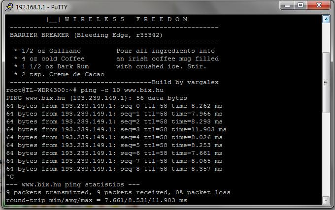

yodee_
Intruder2k5 #39244 üzenetére
és ha mindezt megcsinálom, akkor a port forwardingot melyik routeren kell elvégeznem?

Akkor ezt a 192.168.1.254 címet kell megadni neki, mint alapértelmezett átjáró, és ezt fogja majd tovább osztani a klienseknek is!
Persze ehhez a TP-LINK-en kell a fix IP beállítás, mert ha jól vettem ki egy-két napja, Alex írásában a TP-LINK is DHCP-n kapna IP-t, a fő routertől!
