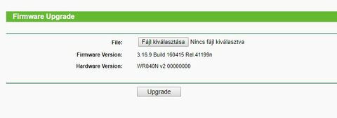

Valaki tud segíteni,hogy frissíthetem a firmwaret a routernek? ez a tipus.
És innen a 6.20-as azt lehet, jó rá? [link] várom a válaszotokat.
