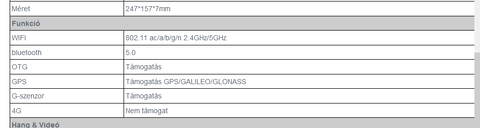

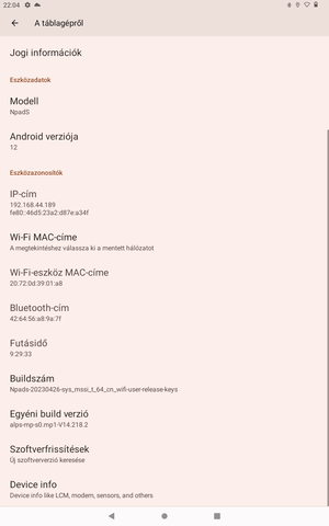

Szép estét!
Érdekes problémám van. Vettem egy NpadS tabletet. A bajom viszont az hogy nem csatlakozik wifin a hálózatra. Látja, de hitelesítési problémával megáll. Javasolták hogy a routeren adjam meg direkt a MAC címét.Na itt akadtam el, mert hiába böngésztem a routert, nem jöttem rá hogy hogyan. Ebben ha kapnák egy kis segítséget. Olyan szájbarágósat.
A routerem AC1200 C50_s. És egy ugyanilyen van ACCES POINT-ént .

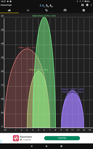

cs.zs.

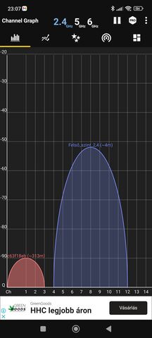

Ez egy teljes katyvasz, az a baj, hogy az adó teljesítmény, és a vételi teljesítmény +/- előjelei teljesen összeborítják az információk rengetegét.
A mellékelt képen a szórási teljesítmény van, és az én értelmezésem szerint
(józan paraszti ész, semmi egyéb)
a 30 deciBel/méter ALATTI sugárzás mindenképp erősebb,
mint a 20-23 deciBel/méter ALATTI sugárzás
de ha van olyan fórumtársunk aki szakérti ezt, igazán levezethetné érthetően -

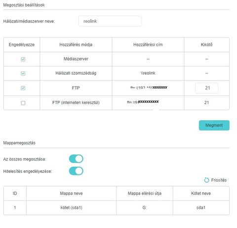

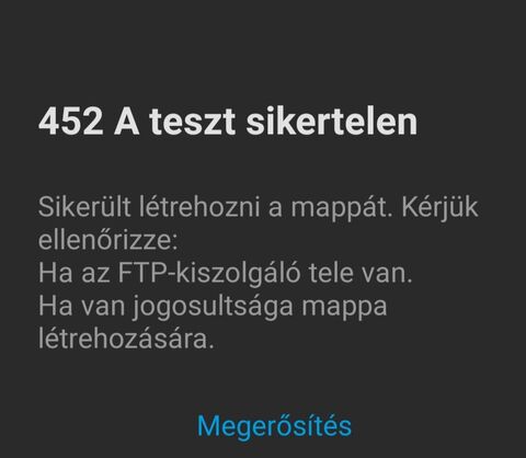

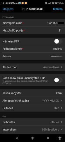

A tp-link ftp-je furán működik, mert nem egyből a háttértárba dob, hanem elötte van egy "betüjel" mappa
vagyis az ftp könyvtárnak (elérési utnak) valami ilyesmi kellene:
Távoli könyvtár: G
