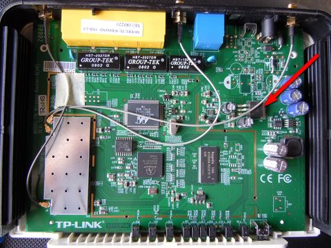

Van egy ilyen routerem. Kicsit több, mint 4 éves. Nagyjából fél éve rakoncátlankodik. Kábeles része stabil, de a wifit eldobálja. Nem csak egy eszközön (2 mobil, 2 tablet). Egyre sűrűbben nincs vezeték nélküli hálózat, ilyenkor csak az segít ha lekapcsolom, majd vissza.
Felraktam a legújabb firmwaret, utána olvasgattam, próbáltam ennek megfelelően állítani rajta. Wifi Analyzer segítségével nézegettem telefonról. A jelerősséggel többnyire nincs baj, még a lakás legtávolabbi pontjában sem "csupán" nem stabil.
A probléma jellegéből adódóan úgy gondolom nem konfigurálással, hanem inkább hardwares problémával állok szemben. Ebben várom a megerősítést vagy a cáfolatot.Lakás nem lett átrendezve és nincs új eszköz sem a lakásban ami zavarhatná.
0-24-es használat mellett szerintem az élettartama vége felé közeledik az eszköz, de csak találgatom.Szeretném a segítségetek kérni, hátha menthető még a helyzet!

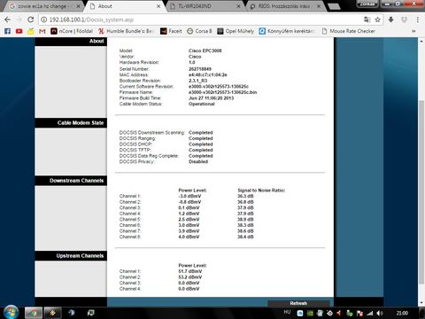

Nemrég kiköltöztünk Falura és kaptunk tök jó kábelnetet mindenki dicsérte.
Be is lett kötve egy régebbi TP-Link routerrel de mondta a srác hogy néha eldobja a kapcsolatot.
Én most vettem egy TP-LINK WR1043ND Routert. Beállítottam megy zsír. De ezzel is eldobálja néha a kapcsolatot kábel Wlan tökmindegy.A modem egy Cisco EPC3008 EuroDocsis 3.0 Cable Modem ami van rajta forgalomjelző kis led az előző routerrel narancssárgán villogott, most az uj routerrel már zölden. A modem egy Cisco EPC3008 EuroDocsis 3.0 Cable Modem. ötletek valakinek? -

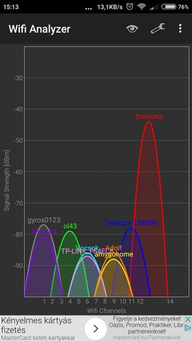

A routert 2014-ben vettem, ha jól emlékszem, elvileg nem régebbi 5 évnél. Viszont elvégeztem az általad írt beállításokat. A WPA2-nél ha jól sejtem vagy PSK vagy AES? Nem találtam még meg a nevezett beállítást de a router kilistázta hogy milyen eszközöket szolgál ki és ott PSK-t írt ki. Egyenként beállítgattam a csatornákat 1-7 között, és mindegyik után mértem letöltést a speedtestel. Aztán végülis most a 7-en hagytam mert ott átlag 49 mega letöltés jött ki 32ms ping mellett! Ráadásul érzetre is gyorsabb lett a net. Ha esetleg később megint hiba lenne, és kiderülne hogy valamelyik eszköz nem szereti a routert akkor mit tudok tenni?
Egyébként egy 2010-es macbook egy iphone 5s és egy iphone 7 plus osztozik a neten.mezis
Megnéztem a programokat osx-re nem találtam egyenlőre rendes alternatívát. Annyit tudtam megállapítani hogy milyen eszközök csatlakoznak a wifire. De ezeket mind betudtam azonosítani, mivel mindegyik itthoni. -
mezis
Chiftain #4133 üzenetére
Tájékozódj az éteredben uralkodó viszonyokról. Aztán majd meglátjuk.
krealon
Wifi hibajavitas 1x1
- fix csatorna legyen hasznalatban, 1 es 11 kozott
- WPA2- PSK / AES titkositas
- eros jelszo (min 8 leutes, ami az angol ABC kis es nagy betuibol es szamokbol all)
- 20 MHz csatorna savszelessegHa ezek utan is problemak vannak, akkor vegig kell probalgatni az osszes csatornat, vagy lekapcsolni a klienseket es az egyesevel viszakapcsolas utan kinyomozni, hogy melyik osszeferhetetlen a routerrel.
Ha a router elmult 5 eves: Oreg router GYIK

- Tápegységek kimenetét (csatlakozó dugó) mérted ?
- Az alábbi képen nyíllal jelölthöz hasonló "háromlábú" környékén lévő elkók valamelyikén kell 3,3V-nak lennie.
- Lehetne az IC-k egyik lábán (lásd datasheet) szintén 3,3V-nak kell lenni, de itt nagyon kockázatos méregetni, könnyen zárlatot csinálhatsz, amivel ki lehet nyírni az IC-t.
- Az IC-k egy részének valamennyire melegnek kell lennie. (CPU,...) Ha hideg, akkor döglött. (Vagy nem kap megfelelő tápfeszültséget. -
rover45
Sziasztok, tegnapról mára megadta magát a TL-WR941ND routerem.
Ha áramot kap az összes led felvillan, majd csak a Power marad égve, de semmire nem reagál. Resetre sem.
IP-címet nem oszt.
Menthető bármilyen módszerrel? -
