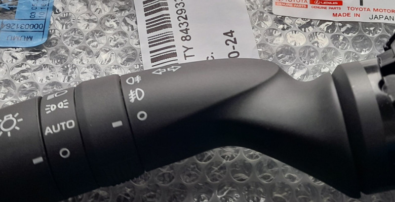

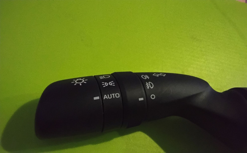

Igen ,tehát Aurisnál este éjjel hiába van a kapcsoló 0-ba és a kézifék is behúzva,a drl akkor is bekapcsol(csak nappal nem)
Itt a Rav4nél és Camrynál és valószìnűleg Corolla Yaris és a Cross változatoknál is,ha este éjjel 0-ra van kapcsolva és aktív a kézifék,akkor még a drl se vílágít ezzel a GCC régiós kapcsolóval
blg
OCTAMD
#25569
Aurisban, ha már világít, valóban nem lehet lekapcsolni a DRL-t.
De ha a világításkapcsoló 0 állásban van, vagy AUTO-ban nappali fényben (tehát nem kell tompítottat kapcsolnia), akkor a motor indításakor nem kapcsolja be a DRL-t. Csak akkor kapcsolja be, ha ténylegesen elindulsz. -

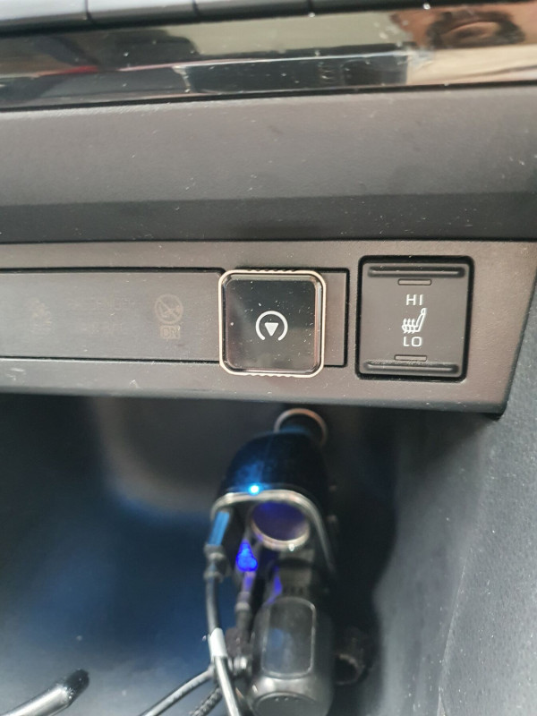

Ezt a kapcsolót be lehet építeni Rav4esen kívűl még Camry Yaris Corolla C-HR2 Yaris Cross Corolla Crossba és a GCC országok kérik ezzel -
De. 13 éve... [link]
De nem
Ez a szabályozás csak lakott területen kívülre és mozgó autóra vonatkozik
Semmi sem írja elő, hogy lakott területen belül nappal menet közben használni kell a lámpát.
Ugyanígy, szintén nincs előírás arra, hogy nem állhatsz Ready állásban egy parkolóban világítás nélkül
Ilyen esetekben miért nem kapcsolható le teljesen egy új Toyota világítása?
(Skodánál egészen biztos, hogy a menüben ki/be kapcsolható az, hogy a gyújtás ráadása után automatikusan felkapcsoljon a nappali menetfény, vagy ne.)

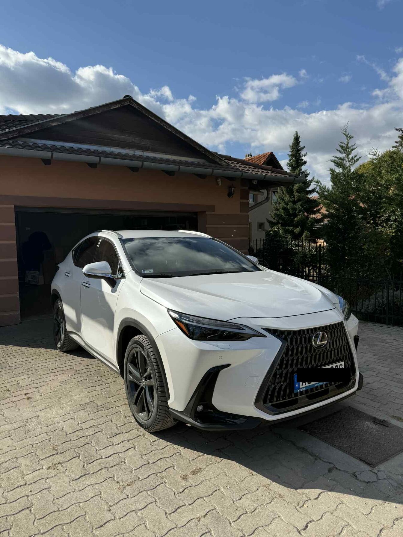

Köszönöm. Azt rosszul érzem hogy a rendszerhangok halkításával ezek a figyelmeztetések halkabbak lettek?
Ma volt az első hosszabb utam az NX350h-val, nagyon jó autó, nem hittem volna hogy a RAV4 után ekkora minőségérzetbeli növekedést tapasztalok. Kb. mint a C-HR -> RAV4 után de ott méret/osztály váltás is volt.

Nagyon jó cucc,ráadásul eredeti Toyota Japan alkatrész,a lényeg,hogy végre nem kapcsolgatja hídak alatt a tompítottat meg a fejegységet sem,illetve várakozni lehet vele lámpák nélkül,szóval ennek így illene működnie.Corollába camryba C-HR2esbe is berakható elméletileg,meg talán Corolla Crossba is 20perc alatt

OCTAMD
Donki Hóte
#25526
OCTAMD
Donki Hóte
#25526
A kapcsoló az eredeti Japan Toyotás,csak a kolumbiai piacra az autókat ezzel szerelik
Nappal tudsz vele közlekedni úgy,hogy nem kapcsolgatja be a tompítottat,ha mondjuk átmész egy híd alatt 4mp alatt
Tudsz este éjszaka úgy parkolni Ready-ben,hogy nem vílágítanak a lámpák,tehát kempingezel horgászol vagy autósmozizol vagy éppen a csajodat akarod meglesni a sötétben -

Na ma beépítettem a Rav4 5.genesembe a kolumbiai specifikációs lámpakapcsolót így végre lehet parkolni vele vílágítás nélkül,nagyon jó cucc,az egyik legjobb extra

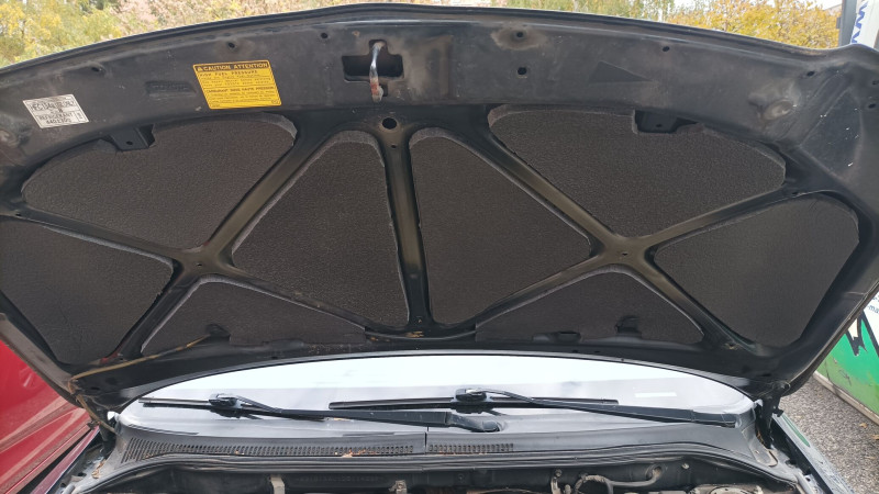

Motorháztető kész, 15eft-ból mercihez való új utángyártott anyagból. Tűzfal lesz a következő. Aztán tetőkarpit javítás.

Átvettem. Belül nagyon más világ, kisebb de tényleg prémium érzet. Csendesebb.

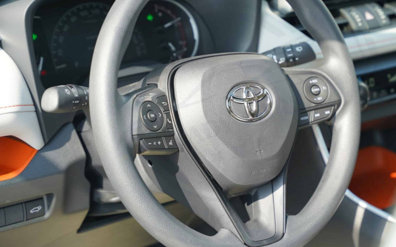

Szokni kell a változtatható kormánykapcsolókat de RAV4ből átülve gyorsan alkalmazkodik az ember.
Jó hogy a topic át lett nevezve korábban
Sokat elmond hogy BMWs (M340i) kipróbálta és azt mondta hogy simán cserélne

Tolatókamera nem tudom, hogy a Style verzióban van-e, valószínűleg igen, de nekem nem nagy segítség, jobban beparkolok a tükrökből, mint a kamerával (persze ez megszokás kérdése).
volt 2015 szeptemberi Auris kombim,de úgy emlékszem este ott nem lehetett sehogy lekapcsolni a DRL-t
