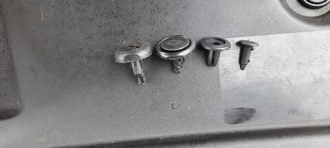

Kis egyszer használatos pöckök a motortér műanyag fedlapjaihoz:
Bal oldali az amivel az autót vettem, nem tudom gyári-e de pár le és felszedést bír ki.
Aztán középen ebay-es egyszer sem használható, az első összepattintáskor széttörik. Néha sikerül nem széttörni akkor az első leszedéskor törik szét.
Majd a harmadik az bevált! Nem feltétlen kell csavarhúzó hozzá, kézzel/körömmel simán be lehet tekerni és finoman benyomni a végén. Eddig ez eddig a legstrapabíróbb.

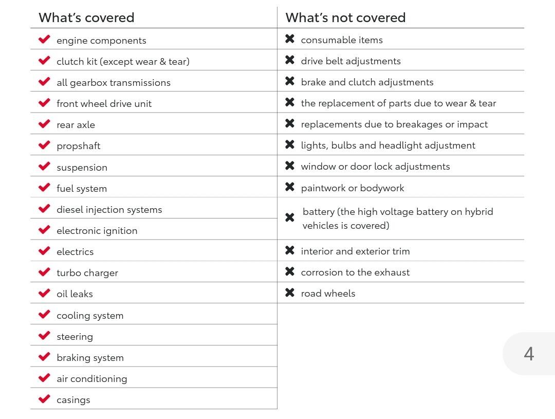

FB csoportok alapján itthon kegyetlenül kiszámlázzák a 7-8 ezer forintot hibrid garira még nagyszerviz mellett is. Ráadásul a hibrid gari (amit 5 éves kora után kötsz, addig nem kell) csak a nagy akksira vonatkozik, teljes becses neve "Hibrid Akkumulátor ExtraCare garancia". Ha ezen idő alatt valami más megy tönkre (tipikusan inverter) akkor max méltányossági alapon szokták cserélni, de ezt egyedileg bírálják már el.
Kiterjesztett garancia +2 év, amit 3 éves koráig kell megkötni, de az akkor mindenre vonatkozik.
10 éves korig lehet kérni a hybrid hajtásra garit.
Asszem most változtattak, hogy ha megszakadt (kimaradt egy év, vagy elcsúszott több mint 1 hónappal vagy 1000 km-rel), akkor az vizsgálat/tesztelés után az első évre nem jár, csak a következő évben az újra vizsgálat/teszteléstől él.De ezt csak úgy mesélték, hallottam.
Jobb ha megkérdezel egy márkaszervizt. -
KTTech
Kiterjesztett garancia. Mivel az enyém októberben lesz 5 éves, így én is veszek rá... egy évet fizetek, 2-t adnak + két műszakit és két év EU asszisztenciát, 381 fonttért. Annyit megér, főleg hogy 1 MOT ára 45 font, az asszisztencia havi díja 7 font körül van - a biztosítomnál, de a Toyotánál is - (2 évre az kb 150 font), így a gari már csak 200 font körül van, az meg nagyon megéri (elég ha egy elektromos ablak unja meg magát, az többe kerül, de egy féknyereg csere is akár).
A hibrid garancia (ami a hibrid rendszerre van), az 5+ maximum 5x1 éves, de feltétele az éves Hybrid check (amit ingyenes, ha a Toyotánál van csinálva a kis-nagy szerviz).

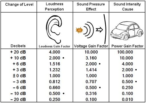

De a mérésed talán jó lesz saját magad számára, hiszen soha, senki nem fogja tudni megismételni azonos feltételek mellett, igy nem is ad összehasonlítási alapot.
A mérésben van némi gyakorlatom, igaz csak rendezvény hangosítás terén (elég pontosan be kell tartanunk a jogszabályokat... de így is szeretnek feljelentgetni).Nálam pl. ég és föld volt a nyári gumi után a 4 évszakos Hankook zajban (utóbbi előnyére). Mivel üvegből van a tető, így az is növeli a zajt, és még lehet fokozni az élvezeteket
a legdurvább zajforrás egyébként a szellőztetőrendszer a Yaris HSD-ben

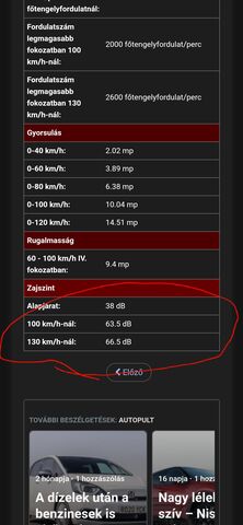

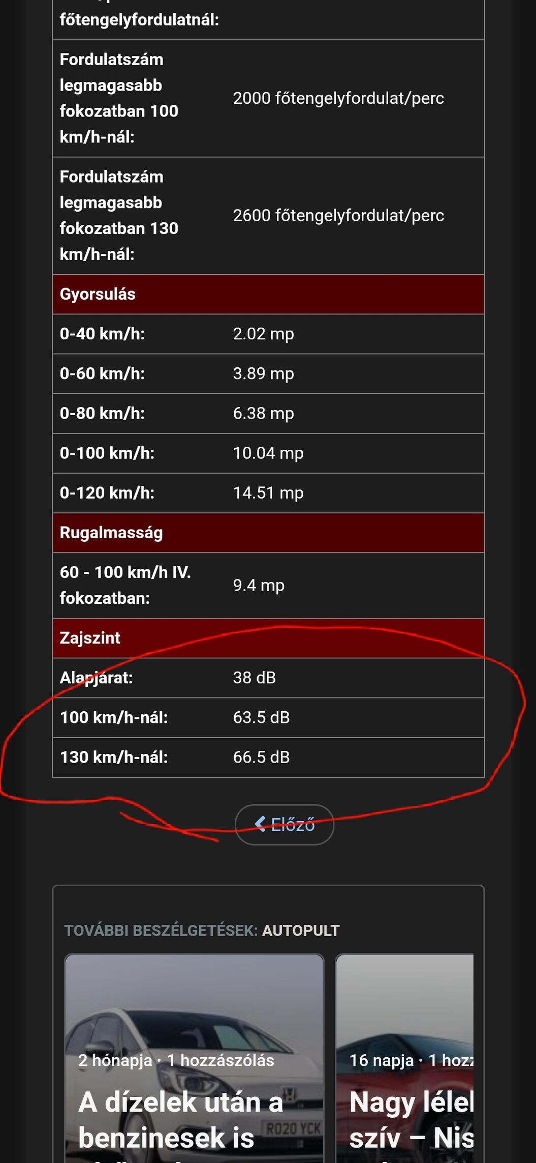

Szerintem elfogadható, ha az anyósülésen van a mikrofon fejmagasságban, hiszen az autó tengelyesen szimmetrikus. Az akusztikai programokban van beállítás az emberi hallás sajátosságainak megfelelő súlyozásra is (mélyek és magasak kicsit kevesebb súlyt kapnak), ezt bekapcsolva kell ilyesmit mérni.
KTTech
Megmutatná a dB is, hogy mennyire "kellemetlen" a zaj, ha tudnánk, milyen súlyozású... de így amiket mérnek, kb. semmire nem jók. Nem tudjuk, hova van elhelyezve a mérőmikrofon (hivatalosan a zajforrástól 1m-re kellene elhelyezni, de kocsiban pont a vezető feje helyére lenne megfelelő - hiszen ott hallja a sofőr -, csak épp akkor nincs ki vezessen. Akár 15-20cm eltérés is több dB különbséget eredményezhet (doppler befigyel)... ráadásul nem mindenki egyforma magas), illetve a többi paramétert sem, ahogy írtad is... szóval kb. egyenrangú a hasraütéssel amit "mérnek", nem megfelelő összehasonlításhoz.
