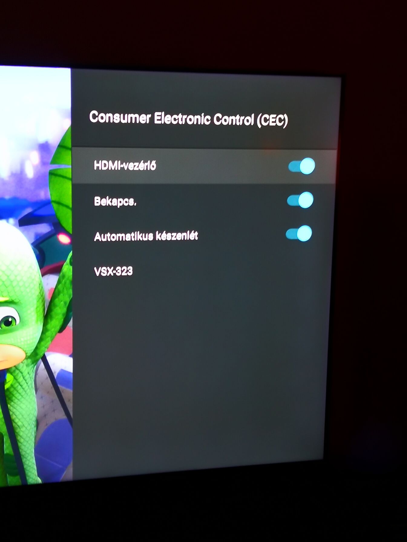

Nah ez már jó, mert elnémítottad a tv hangszóróját. a TV-nek meg lehet mondani, hogy ne e-ARC hanem csak sima ARC legyen. Ezt próbáltad? [link]
Itt a CEC menüponton belül kapcsold be a CEC-t, és ha megjelenik a listában a soundbar-od akkor kattints rá és kapcsold be hogy erősítő: [link]
Itt ugye az ARC-ot kell kiválasztani: [link]
Itt a digital output menüpont alatt próbáld végig az összes lehetőséget. Hátha automatikusan olyan formátumban küldi a TV a hangot amit soundbar-od nem ért: [link]Így mennie kell, mert visszafelé kompatibilis az ARC illetve hdmi port is. Csak ezt tudatni kell aTV-vel. Ha így sem megy, mégsem, akkor vagy a kábellel van valami probléma, vagy a soundbarod nincs jól beállítva. Esetleg hibás, rossz a készüléked.

Lehet megérne kiprobalni másik kábellel hiába működött az előzőn. Egy másik topikba a Samsung q80 tv nem ment azt hiszem Yamaha erősítővel és az előző tv-vel semmi gond nem volt. Az hogy az arc ilyen szar mindenhol nem a tv hibája. Nekem kábel csere megoldotta a pio erősítővel az összekötést mert elsőre nekem se ment. (C715) Egyébként a c728 nagyon új tv lesz még rá bőven javítás!
mikrofon
Az arc egy egyirányú képi (bemenet) és kitirányú hangi (bemenet és kimenet) kommunikációt tesz lehetővé. Az hogy a Panasonic tv-vel működött csak akkor releváns ha az is hdmi2.1 képes volt. A CEC-et mindenképpen be kell kapcsolnod hogy legyen ARC ezen a tv-n legalábbis.
Úgyan nem 4k/120Hz-en használom de nekem működik arc gond nélkül , azon hallgatom esténként a filmeket mert egy hdmi-s füles csatlakozik oda. Sajnos ha nincs CEC engedélyezve és nincs beallitva a cec eszköznél hogy erősítő, akkor nem megy nekem sem a hang a fülesen. Ez elég szívás mert így a cec összeakad az AVR-emmel... így az avr-emen ki kellett kapcsolni a cec-t. (Az avr -em pedig a medialejatszó és a tv között van és a tv hdmi2 csatlakozójára van kötve.)
Az hogy nincs hang akár a soundbar "hibája" is lehet, mert lehet a tv a 4k/120Hz mellett olyan hangsávot küld amit nem tud értelmezni.
Az audio és rendszer beállításokat kell végig nézni mind két eszközön. Kifejezetten a hangmódokat a HDMi típusokat, módokat és a cec-t kell jól beállítani, egymáshoz hangolni.
