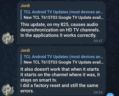

Hang nem csúszik nálad? ... mert kinti fórumokon is szinte mindenki az appoknál az erős hangcsúszást emlegeti. Csináltál reset all reset shopot, ami az img telepítés után kell?

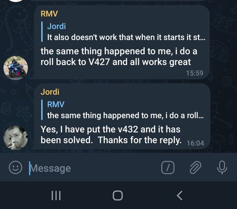

Attól hogy újabb nem biztos hogy jobb is. Ezért írtam hogy oda vissza mehet. Ota csak felfelé számozva.
gyűrű
sortiefish #12030 üzenetére
Akkor miért kérdezed? Bármikor bármilyen IMG felmehet oda vissza..

432 az ota Azt nem. . 440 és 427 és 407 et igen mert azok IMG=k.

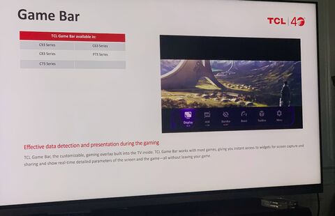

Először is, a rendszer minden újraindítás után letiltja a gamebar apk-t a C825 és 728-on..
Mentettem a rendszer apk-t az xprole fájlkezelőmben a letöltés mappába.
Újraindítás után beléptem a fájlkezelőbe, katt az alkalmazásra, telepítés, felülírja az aktuálisat.Aktiváltam az ALLM-et a beállításokban (a menü csak akkor aktív, ha xbox csatlakozik, és fut). Ezután indítom az xboxot vagy a ps-t. A tv azt mondja: automatikus játékmód észlelve..
Ezután nyomd meg a háromsoros hamburger gombot az eredeti távirányítón, és ott lesz lennt az új ikon, első ikon ami megjelenik a gyorsmenüben, a gyorsindítás sávban.
Katt erre állítsd be, amit akarsz, fps counter stb.
Ez működik a következő újraindításig. Minden újraindítás után újra kell telepíteni a gamebar apk-t... -
