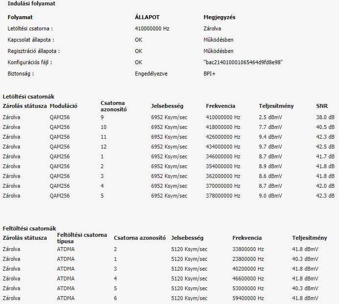

Pörp
kabelmania27 #116946 üzenetére
Ez az utolsó mérés most az osztóval volt mérve, de a 12-es csillapítás nélkül. A letöltési értékek ugyanazok, mint a második esetben, amikor osztó nélkül volt de 12-es csillapítással.
Pörp
Azért csak kipróbáltam osztóval és a 12-es csillapító nélkül is:
[kép]
Az eddigiek közül ez a legoptimálisabb nem? -
Pörp
kabelmania27 #116943 üzenetére
Rendben, köszönöm!
kabelmania27
12 alatt lesznek a letöltési értékek, annyi a jelentősége, hogy a Telekom által elfogadott tartományon belül van, persze a feltöltésnél úgysem fog bele esni mert közel vagy az erősítőhöz. Max azért érdemes venni, mert előfordulhat hogy magas letöltési értéknél akad az iptv vagy a net, ezért jó ha kéznél van, betenni csak akkor kell ha problémát tapasztalsz.
Vagy nem veszel semmit és ha probléma van visszateszed az mmwo osztót, tévés kimenetet viszont érdemes lezárni mert az üres kimenet problémát okozhat. -
Pörp
kabelmania27 #116941 üzenetére
Szia! Ok, és ha veszek 3-as csillapítót, akkor jobbak lennének az értékek szerinted?
Pörp
kabelmania27 #116939 üzenetére
Pörp
kabelmania27 #116937 üzenetére
Köszi, amúgy a letöltési sebesség rendben van, milyen egyéb problémát okozhat hogy a letöltési értékek alacsonyak? Sima IPTV-m van, a dvb-c adás a kábelnetes digitális tv lenne? -
kabelmania27
Fenyi Leopol #116929 üzenetére
Amennyiben a következő hsz-ba másolod a modem jelszint értékeket meg tudjuk írni, hogy jelszint probléma okozza-e a szakadást. -

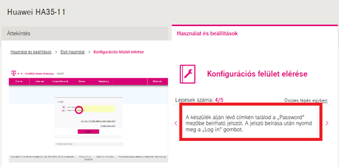

hematoma1
Huawei HA35-11 készülék,abban szeretnék wifit beállitani.Az belépő :admin,de mit irjak be a jelszó helyére?
