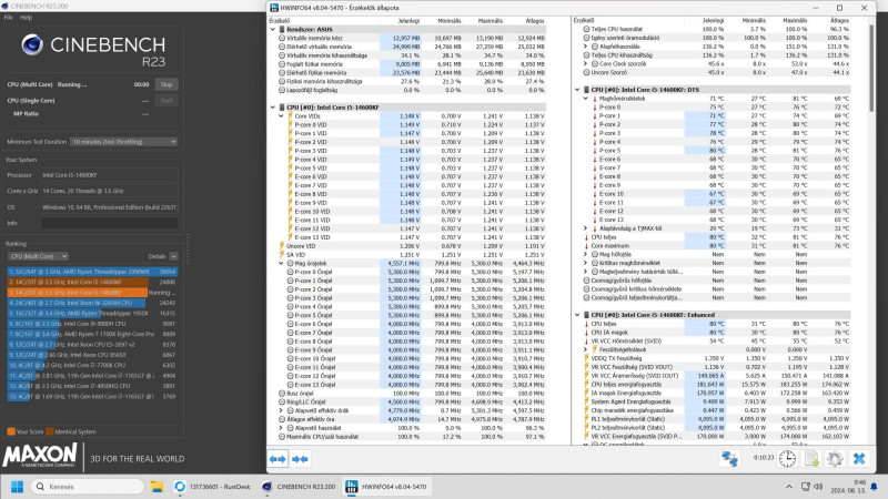

Z690 Rog Strix APEX - i5 14600KF
0x125 mikrokóddal XMP tweaked beállításokkal eddig 1,25 V feszültséggel ketyegett, 0x129-el már csak 1,150 V.
R23 alatt ~400 ponttal több jött ki, mert eddig 24.400 környéke volt.
-5 fok magonként
Így folytatjuk lassan elég lesz az 1,1 V a működéshez

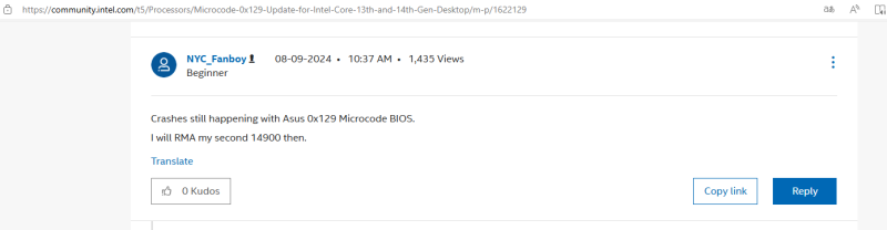

Többször megemlítette már több hozzáértő is, hogy a mikrokód frissítés nem megoldás a már meglévő instabilitási problémákra ("still happening..."). És ha az ember végiggondolja , hogy miről is szól a degradáció (és érti is valamennyire a témát), akkor rájön, hogy ez teljesen logikus is. Hardverhibát (még mindig) nem lehet szoftveresen javítani. A mikrokód frissítés azt előzheti meg (hangsúlyozottan feltételes mód), hogy a degradáció olyan szintet érjen el, ahol már instabillá válik a processzor. Szóval senkinek sem kellene meglepődnie azon, hogy a hibás darab a javított mikrokód hatására nem javult meg. Senki nem állította, hogy ennek kellene történnie, vagy hogy egyáltalán ez lenne a javítás célja.
