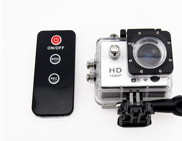

Üdv! Szerintetek ez eredeti lehet?
http://www.tinydeal.com/original-sjcam-sj4000-wi-fi-ntk96655-12mp-1080p-fhd-sports-camera-p-142569.html

axlfsi
sityupityu #11294 üzenetére
Ez bizony nem SJCAM

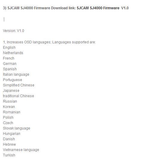

Szolti #11254 üzenetére
1. nincs benne magyar nyelv.
2.magyar nyelvű,most raktam én is fel tegnap adták ki.SJCAM Firmware oldalon Frissítve október 12, 2015 3) SJCAM SJ4000 Firmware Download link: SJCAM SJ4000 Firmware V1.0 -
