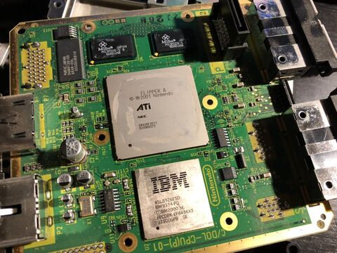

Akkor lenne pár kérdésem.
Ha rendelek egy ilyet, akkor mennyire lenne nehéz kicserélni a kontrollerben a bal analógot?
Ez a fajta Wii U-s kontroller működik a Gamecube-on is?
Mivel és hogy érdemes tisztítani a gépet és a kontrollert?
Egyébként robusztusabb a gép, mint amire számítottam. Illetve a ProLogic II meglepően jól működik!
szerk.: Nemsokára elugrok egy RGB kábelért is.
Vajon ezeket beszerezni mennyi esély van?
MasterMark
Üdv
Itt lehet szó Gamecube-ról is, vagy az nem elég retro?
