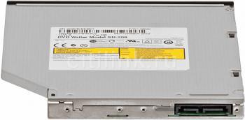

Adott az alábbi slim sata-s dvd író:
Samsung SN-208DB/BEBET Slim SATA DVD íróAbba a hibába ütköztem,hogy nem néztem utána a dolgoknak rendesen és nem sima sata táp csatlakozós,hanem slim sata kell hozzá!
