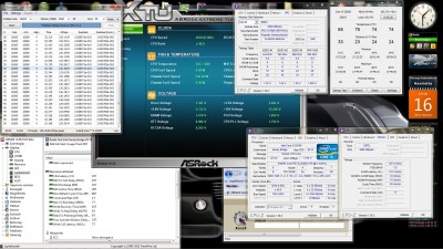

Játszadoztam még vele és úgy tűnt, hogy offset módban barátságosabb, de kiderült, hogy olyankor önkényesen emeli a lap a VCore-t a szorzóval. De maradtam offset módban. Leggyengébbre tettem a loadline cal-t és végül 47-es szorzóig jutottam úgy, hogy minden más fesz nominális referenciaértékre van lőve, az Vcore offset +0.11-re, amivel 1.4 alatt marad a loaline cal nélkül most ingadozó Vcore csúcsértéke is és 80 alatt a maghők.
