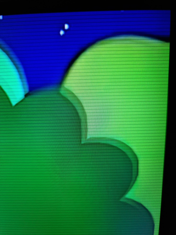

Ez kijelzőhiba lesz? Vagy LED? QN90 -es széria.
A TV jobb oldaláról indul ez a sorminta és a kijelző bal széle felé halványul. Fekete vízszintes csíkok.Természetesen a menüben és mindenhol is látszik. Élőben talán nem ennyire erős, de jól látható.

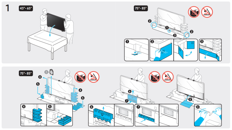

boborján2 #158372 üzenetére
Az új Samsung TV-k sokkal vékonyabbak, pláne egy 10 éveshez képest.
Ezeket szereléskor már nem is szabad a lapjára fektetni, hanem a doboza van úgy kialakítva, hogy álló helyzetben tudd felrakni rá a talpat.
És e miatt a vékonysága miatt ha hozzáérsz egy kisujjal is, hullámzik az egész kijelző.
Ha a szélénél fogod meg úgy, hogy konzolon van, akkor hajlik is rendesen.#158364 Celtis

Ez azért is fura, mert a VESA felfüggesztés egy nagy fémlap. Itt látható egy szétszedve:
(1) Help solving: Samsung 70in qled, QN70Q6DTAFXZA. Boot loop, help your my only hope! - YouTube -

A Samu TV-met fali konzolon használom, szoktuk mozgatni rajta attól függően milyen szögből ideális. Pár hónapja elkezdett csíkozódni a képernyő (színes vékony csíkok vízszintesen a panel alsó részén és középtájon, néha vastagabbak néha vibrálnak is kicsit) hol látszik hol nem valamikor nagyon zavaró valamikor egyáltalán nem. Igazából ebbe bele is nyugodtam hogy tönkre fog menni és ma érkezik az új TV de szöget ütött bennem egy gondolat hogy esetleg a konzolon való mozgatás okozhatott-e meghibásodást a panelben? Néha eléggé meg volt ráncigálva így visszagondolva.. igazából a kérdés az hogy ilyen vízszíntes csíkozódás mint hibajalenség csak fizikai behatásra jöhet elő vagy anélkül is előfordulhat? -
