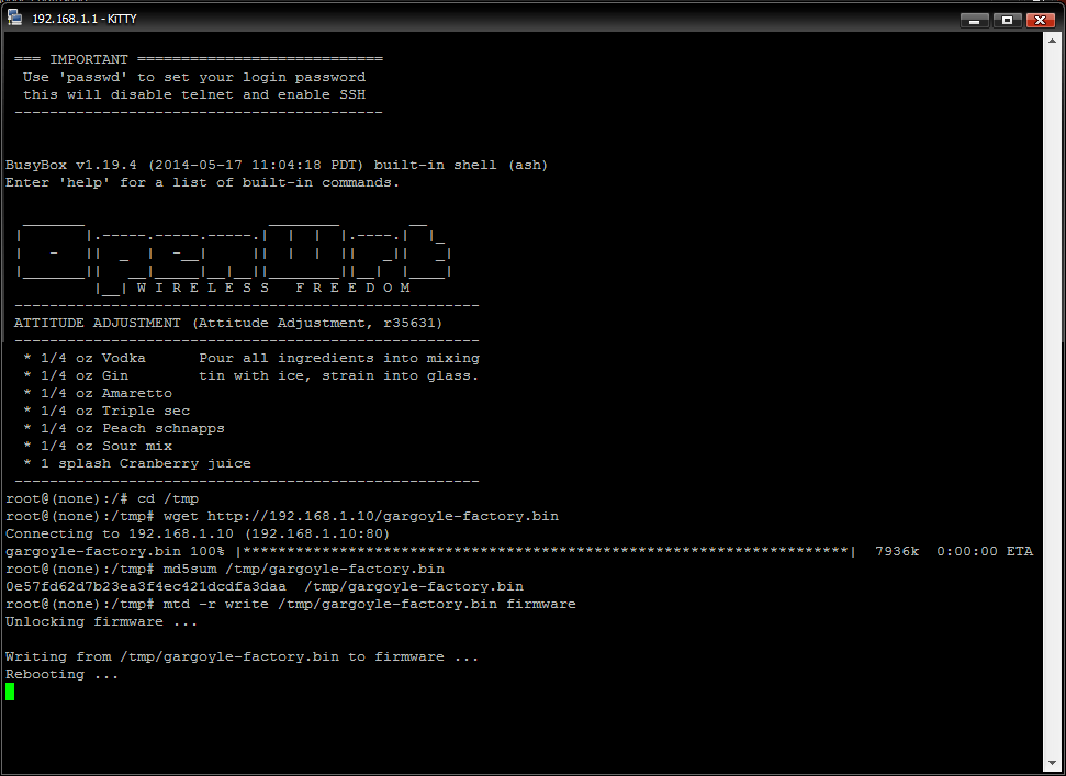

Sanyaman
Hogy ment vissza a gyári? (WDR-3600). Jeleztem nekik hét végén hogy kiszállok a programból és hova adjam le a routert (2 év mérés megvolt). Visszaírtak hogy köszönik, tudomásul vették, a routert pedig sajnos csak Angliában tudják visszaszállítani, csináljak vele amit akarok (dispose safe an responsible manner) Mivel kidobni nem szeretném, próbáltam újraflashelni, de akármelyik leírást próbálom hibával elszáll az elején.

"4.b. SSH engedélyezése a WhiteBoxon:
- A telnet klienssel való kapcsolódás után az egység (JFFS2) fájlrendszeréhez való hozzáféréshez adjuk ki a "mount_root" parancsot, majd a "passwd" parancsot, így megadhatjuk az új jelszavunkat. Utána indítsuk újra az eszközt a "reboot -f" paranccsal.
- A módosítások után lehetőségünk van kapcsolódni egy SSH klienssel (pl. PuTTY) a SamKnow eszközhöz a 2222-es porton a root felhasználóval és az előbb megadott jelszóval.
Így adott a lehetőség körülnézni, hogy pontosan mi is található az egységen."
