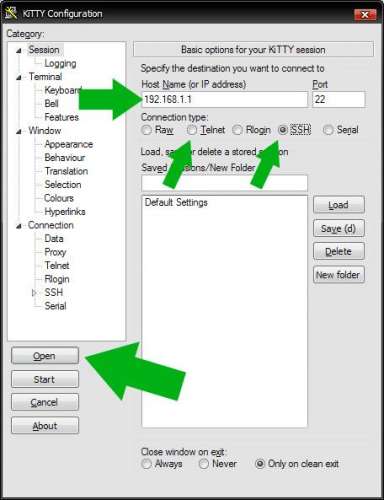

peter0117 #18693 üzenetére
Akkor normál, működő állapotban próbálj meg SSH-n, vagy telnet-en rájelentkezni PuTTY-al! Esetleg próbáld meg a gyakrabban használt portokon, 8080, 8081-es, és HTTPS-en is elérni az admin felületet! Természetesen mindezt a beállított fix IP cím mellett! Amúgy pingre válaszol a 192.168.1.1 cím?
peter0117
krealon #18689 üzenetére
Székaptam a router és megtalátam benne a Rx1 Tx1 GND 3.3VRx0Tx0 tüskéket. és neten találtam ilyet.usb to rs232 ttl
Akkor ha ezt bekötöm akkor innen hogy és mit tovább?

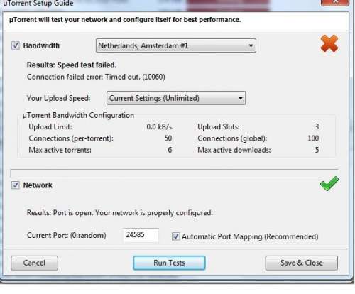

Trotta
Sziasztok !
Olyan problémám van, hogy ha router "mögött" használom a utorrentet egy idő után kifagy a teljes rendszer tőle, és csak újra indítás segít. Win 7-es rendszer, 20/10 diginet, TP-link 841N -es router.Ha nem megy a torrent minden rendben a gépen , és a wifin kapcsolódott eszközökön is. Ha megy a torrent a háttérbe használattól függetlenül akár üres járatban is kifagy előbb utóbb. Mi okozhat ilyet, milyen beállításokat kéne módosítani ?
Köszi a segítséget előre is ! -

greenface
sziasztok,
évekig kifogástalanul működő TP-LINK TR-R460-at lecseréltem egy TL-WR740N-re (wifi miatt).
A gond az, hogy a torrent absz. nem megy - a letöltés sem!
Port forward megvan, próbálgattam másiik portot, UpnP-t ki-be - semmi.
PPPoe a kapcsolat.Mi lehet a gond?
ghostrider20 #18602 üzenetére
