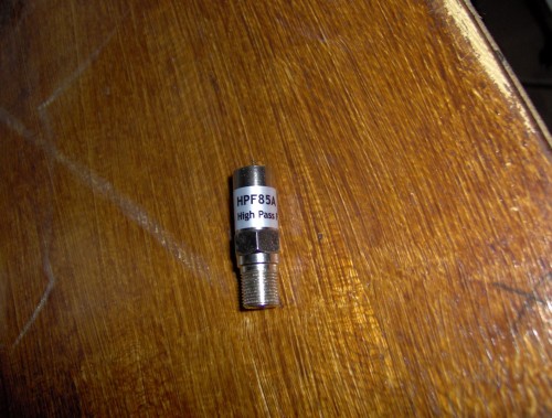

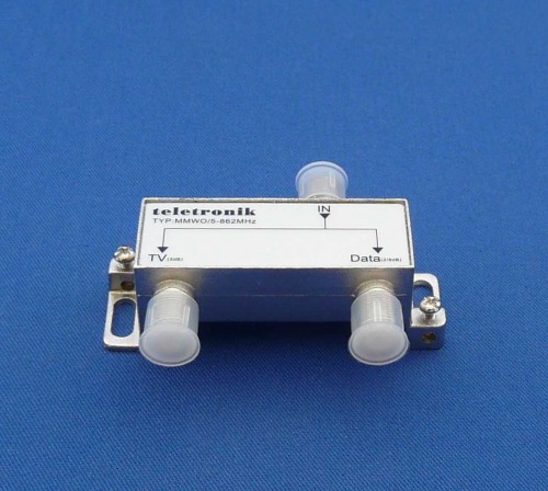

A sok szakmailag tudatlan dilettáns (némelyik néha még azt se tudja egyáltalán mit köt be, modemet vagy routert) szerelő az előfizetőknél járáskor sokszor kihagy egy elég fontos alkatrészt, legegyszerűbben "multimédiás szűrő"-nek hívják ami leválasztja az esetlegesen TV-től induló visszirányú zavarjeleket, hogy nehogy beleszóljon az UpStream-be.
A modem típusának értékeinek megnézése után a teljes kábelezés mentén nézd még meg, hogy találsz-e bekötve egy ilyen alkatrészt:
Vagy egy akármilyen elosztó mögött egy ilyet:
Viszont ha attól a teletronik MMVO-tól eltérő elosztót találsz, írd le a típusát, pláne ha kettőnél több elágazása van.

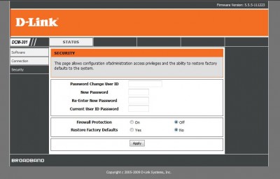

Aham.
Nekem is van hasonló a mostani DCM-301 kábelmodemmel, itt t-home kábelnet van, de ez valószínűleg csak a modem hülyesége.
Újra kell indítanom ha eszközt cserélek mögötte. Kár, hogy távolról csak factory reset-tel tudom újraindítani ha nem akarok a szomszéd szobába átmenni. Eléggé időigényes mire feltalál és letölti a konfig fájlt... főleg, hogy ez a modem még a 700mhz-es frekvenciasávra lett kitalálva szoftverileg, azóta meg már átállás volt az 500-asra. Szűrőcsere alkalmával majdnem ki is lett cserélve egy "cisco EPC"-re, de aztán kivártuk amíg felcsatlakozik és így megmaradt szerencsére.Így néz ki:

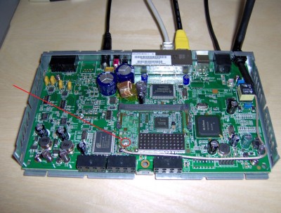

A reset gomb annak benyomásakor rövidre zár két pólust, de nem mindegy, hogy melyik kettőt!
Nem tudom mit zártál rövidre, de az is lehet, hogy most nyírtad ki végképp, avval amit tettél.
Na jó, a többit leírom inkább privátban, hosszadalmas is lehet ez a TFTP-s felélesztés, nem hiszem, hogy mást is nagyon érdekelne ez itt most a topikban.[ Szerkesztve ]

Ismerem a chipsetet. Ha még él a bootloadere, akkor TFTP-vel visszahozható.
Te amúgy tényleg New York-ból írsz?Ezt a lábösszeérintést honnan vetted? Minek a lábait akarod összeérinteni? Egyből hazavághatsz bármit úgy benne.
