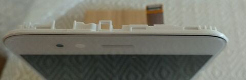

Ismerős érzés... Mondjuk én megpróbálom magamnak kicserélni, 9e forint ebay-ről (most ráadásul 10%-os kupon is van), de hogy milyen lesz a minősége, arra kíváncsi vagyok, a most benne lévő tianma egyébként is állandóan "beégett", egyre inkább hajlamos volt megtartani az értesítősáv, meg egyéb konzisztens tartalmakat. Aztán csak reménykedem, hogy sikerül, többet nem kívánok rá költeni.

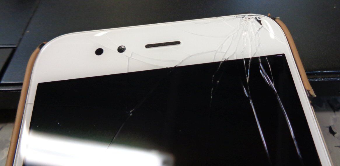

Tud valaki ajánlani megbízható szervízt, ahol vállalnak kijelzőcserét? Sajnos tegnap történt egy szerencsétlen találkozás a telefon és a greslap között :(. Az lenne ideális, ha vállalnak gitáros/postás javítást.

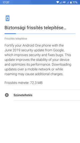

Megérkezett a júniusi update, 72.8MB.
