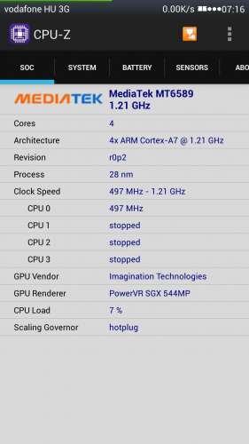

Most olvasom, hogy ennek a telefonnak is van klónja... Ez komoly? Hogyan lehet megkülönböztetni egymástól őket??

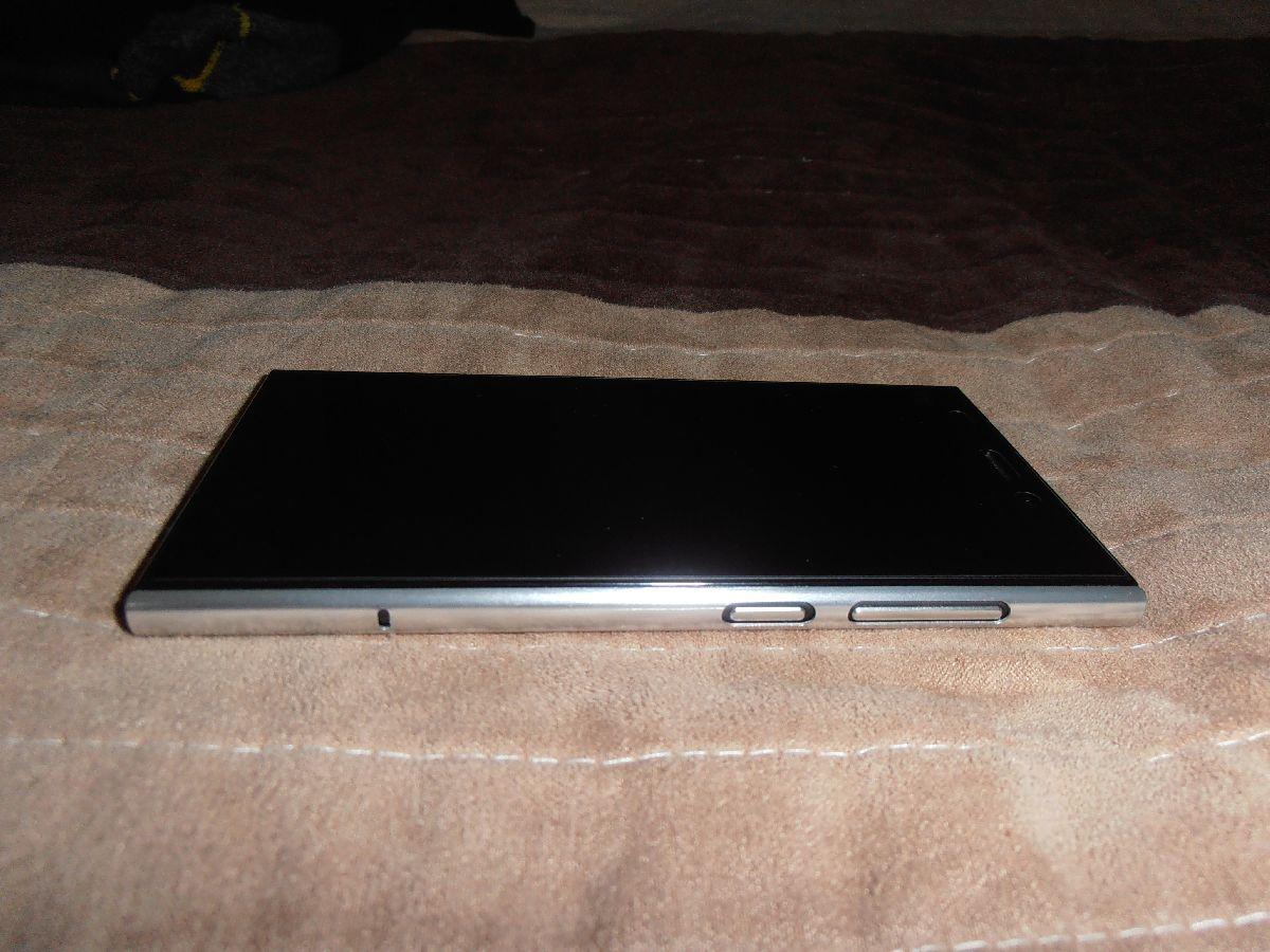

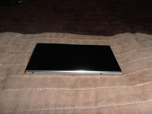

Diokhan
Sziasztok! Szert tettem egy ilyen készülékre, remélem be fog válni! Bármilyen jotanacsot szívesen veszek

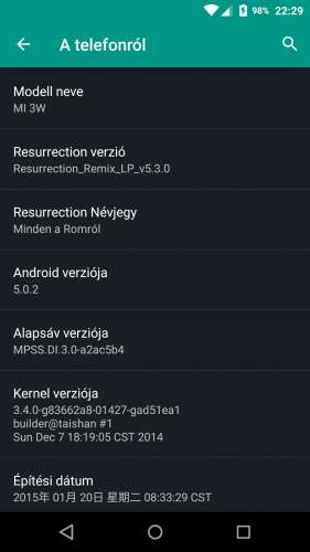

CM RESURRECTION REMIX (Fejvadi Edition):
Újraindul, eddig legtöbb 2.5 órát volt deep sleepben.TDB (CWM r11):

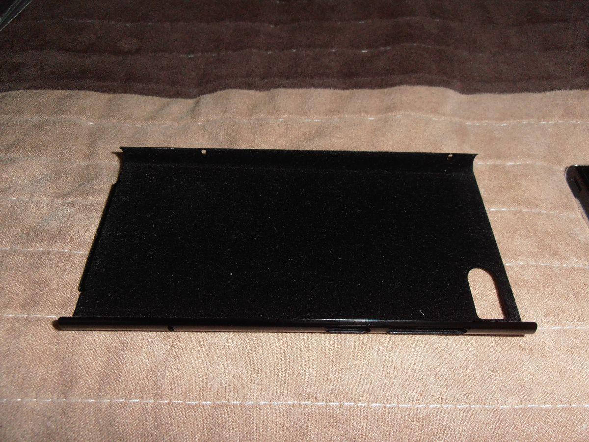

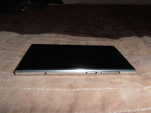

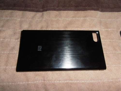

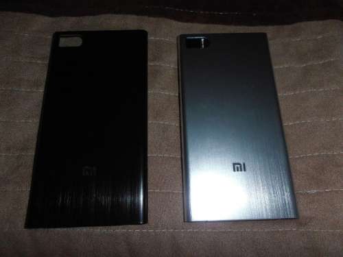

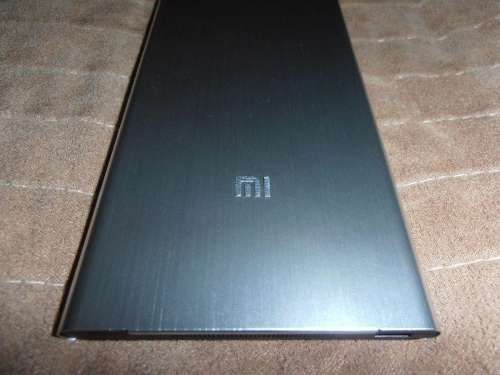

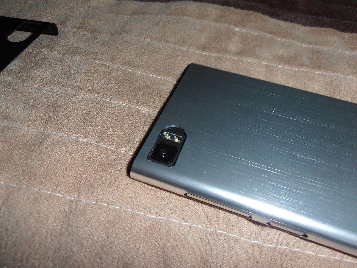

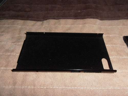

Mivel a korábban rendelt műanyag tok megadta magát, kellett vennem valamit helyette. Ebből rendeltem egy ezüstöt és egy feketét, ami tegnap jött meg. Szálcsiszolt alumínium, a belseje bársony borítású.
Szerintem nagyon szép tok, a jelet sem tompítja. Egyetlen hátránya, hogy öt hét volt a szállítás. Bár ez ügyben érdeklődtem az eladónál, és állítólag mostanában a csomagok késését a rengeteg ájfón 6 útnak indítása okozza/okozta Hongkongban.
Végezetül néhány kép a tokról: -

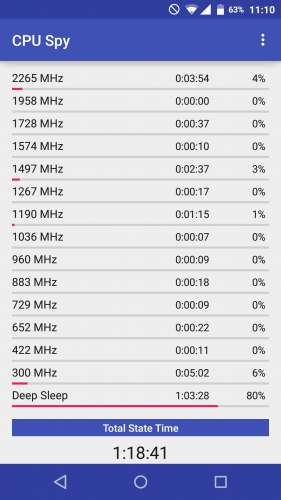

Amúgy valamennyire működik a deep sleep:
Ez több mint egy óra, zsebben. Szóval elég kiszámíthatatlan. -

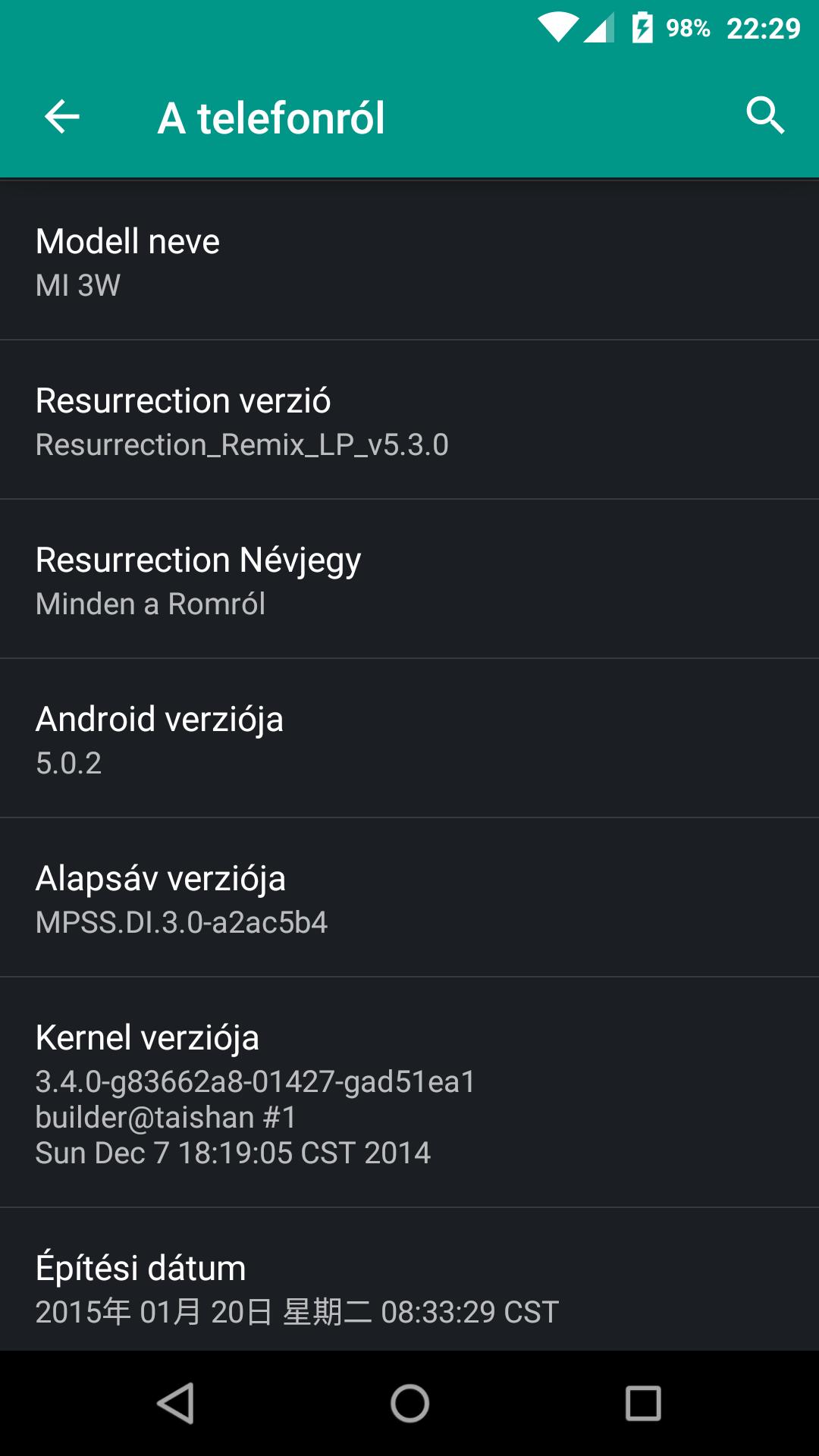

Tomi_Ohl
nem gondolta komolyan, ott a szmájlik

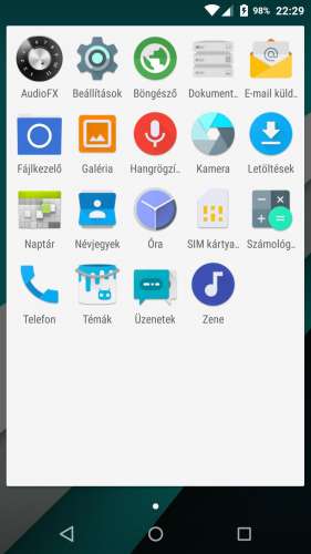

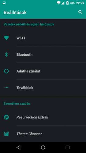

Már a Resurrectionról írok.
Eddig nagyon bejön, bár a Fejvadi edition jellemző stílusjegyeit csak a beállítások appban lehet megtalálni.
Amúgy egy sima CM12 (talán egy kicsit több opció van benne, de csak egy kicsit). Sima CM appok vannak benne.
Gyorsnak gyors, rendszerindítás addig tart, míg MIUI-n. Kicsit azért melegszik, de nem vészes.
Megjegyzem, első indításkor kínaiul jelent meg, de van benne magyar nyelv. A CM appjain felül van benne 5 kínai alkalmazás (ilyen Baidu meg kínai app store stb), közülük 4-et enged kitörölni, egy rendszeralkalmazás. -
