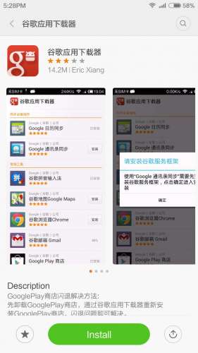

bozarjoska #6914 üzenetére
Én meg 3 hete tettem fel ezzel a módszerrel, és azóta is gond nélkül működik
Annyi, hogy ki kellett választani a Google szolgáltatások keretrendszert, stb (kb azokat, amik egy gapps.zip-ben vannak) -
