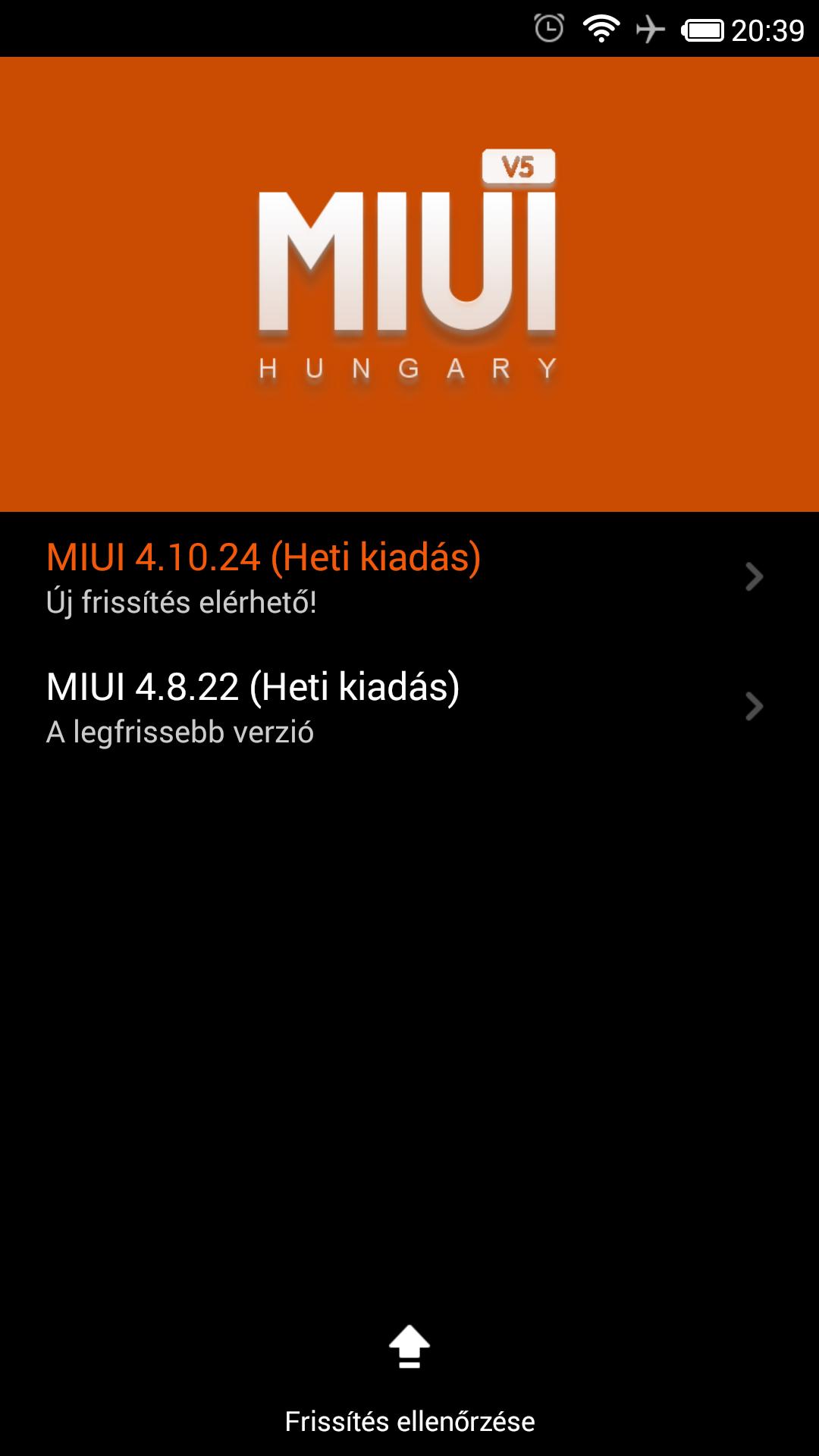

Akkor belevágok és megpróbálom érthetően leírni. Előre is bocs ha kicsit hosszabb iromány lesz.
Előszó:
Nagyon is tetszik ez a v6 felület, de mivel fehér "VAK" vagyok, így nem látom rendesen azt amikor fehér a háttér és a betűk sötétebbek. Persze ha erős fekete és nem ilyen szép vékony lenne az kicsit jobban látnám, de az se az igazi, mert egyszerűen beleég a fehér háttér a szemembe aztán semmit nem látok. Van a 3 koppintásos nagyítási lehetőség és úgy látom is, de így nagyon kényelmetlen a használat és nem is egyszerű minden esetben. Meglennék én ezzel a v6-al elégedve ha végre lenne egy sötét téma hozzá ami jól működik. Amint tud valaki ilyet, gondolkodás nélkül váltanék. Ha valaki találna legyen olyan szíves és írja meg nekem.Előzetes:
Mint előzőleg írtam meglepetésemre feldobott egy frissítési lehetőséget a MIUI amire nem számítottam, mert azt olvastam kicsit régebben, hogy verziók között nem jön fel frissítés, csak az adott verzión belül. Nekem a v5 (4.8.22) volt fent és ere ajánlotta fel a (4.10.24) lehetőséget. Gondoltam én, hogy ez nem lehet v5 hanem ez már bizony a v6 lesz a száma alapján. Sehol nem is találtam letölthető (4.10.24) v5 alá csak a v6-hoz. Előző nap engedtem a frissítést, de annyira lassan töltötte, hogy 1/2 óra után kikapcsoltam. Próbáltam különböző időpontokban, de mindig lassú volt. Mivel tegnap itt már beszélgettünk páran arról, hogy ez most akkor pontosan milyen frissítés is és mondták, hogy nézzem meg mekkora méret amit le akar tölteni, úgy gondoltam ma reggel, megint nekiállok és elindítom a letöltés és ott majd talán kiírja a méretet.Ami történt:
Szóval ma reggel újra indítottam a frissítést, hogy megnézzem a letöltendő file méretét és mivel nagyon lassú volt gondoltam kimegyek egy kv és cigire mert még a csíkot sem kezdte el húzni. Ez volt a baj. Visszajöttem és meg akartam nézni hol tart, de már a v6 felület fogadott. Hurrá, pont ezt nem akartam, már késő. Mivel már kiokítottak előző nap, hogy hogyan tudom megnézni a sys1 és sys2 alatt mi fut így kapóra jött. Recoveryben újraindítottam. A v6-ot a sys1-re tette. A sys2 megmaradt v5 (4.8.22) Gondolom mind a kettő sys alatt a v5 (4.8.22) futott és mivel keresztbe frissít így a sys2-n voltam eddig bebootolva, ezért lett a sys1 v6 (4.10.24). Szerencsére Recoveryben kiválasztottam a a sys2-t és szépen be is bootolt és betöltötte a v5 (4.8.22) Gyorsan be is állítottam a kedvenc fekete témám és végre láttam űjra mindent.A probléma:
Most a sys1-n v6 (4.10.24) a sys2-n megmaradt a v5 (4.8.22)
Most viszont nagyon belassult és gondolkodik bármire is nyomok rá, lapozások között akad, nem olyan mint előtte volt.Amit szeretnék:
Szeretném valahogyan visszaállítani, hogy a sys1-n is újra a v5 (4.8.22) legyen.
Ez a file meg van Pc-n (xiaomi.eu_multi_cancro_4.8.22_kk-4.4-v5.zip) ha szükség lenne rá.
A telefonban van egy temp file ami a frissítéskor jött létre (downloaded_rom mappában a miui_ota_cancro_mam_4.8.22_4.10.24_cdc01dadce_4.4.zip) ha szükség lenne rá.Kicsit részletesebben kérnék segítséget, mert még nem csináltam olyat ami most jön és nem biztos, hogy csak pár szakszóból érteni fogom. A Recoverybe betudok menni és tudom a menüben a lépkedést de még csak a boot részbe léptem be eddig.
Előre is köszönöm mindenkinek aki segíteni tud.

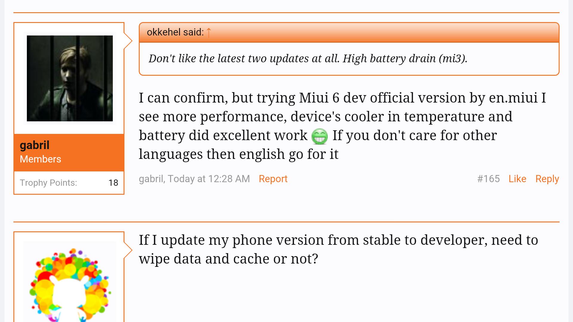

Fejvadi
Tomi_Ohl #5262 üzenetére
Én már semmit nem tudok.
Értelmezd már te is légy szíves.
Nekem azt mondja, hogy ez a v6 és hogyan kell telepíteni v5 (4 8 22)-ről - v6 (4 10 24)-re
Mivel nekem a v5 (4 8 22) van fent és látod a fotón, hogy frissíteni akar (4 10 24)-re akkor most nekem a v6 (4 10 24)-re akarna frissülni OTA-n?Azért is furcsa mert v5 (4 10 24) letölthető frissítést nem találok sehol.
Lehet nem vagyok normális, de létezik v5-ről v6-ra frissítés OTA-n?
Eddig azt olvastam, hogy ilyen nincs, verziót nem ugrik. -

Fejvadi
Tomi_Ohl #5256 üzenetére
Ami biztos az, hogy nekem a v5 és a 4.8.22 van fent és az OTA kiírta a frissítést 4.10.24-re. Lehetséges lenne, hogy v6-ra frissülne? Úgy tudom ilyen nincs. Pedig tényleg tölti a 4.10.24-t, de annyira lassú, hogy fél nap alatt jönne le.
