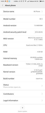

"Nagyon sokat foglalkozom mostanában a MIUI-val, része lettem China Alpha, China Beta Global Beta MIUI csoportoknak ... "
Szép karrier!És mikor jönnek a "final" Nougat-os ROM-ok?
Úgy nézem ez az mpdecision nagyon nem mai dolog...
Az első találat a gugliban, hogy Mi5-ön ezt hogy lehet bekapcsolni, ill. miért nincs alapból. -
Karavik
<Adamsky> #19007 üzenetére
Nagy látványos változások/feature-ök nincsenek benne (MIUI8 UI maradt), de under the hood már annál inkább. Mi5 megkapta az új Qualcomm MpDecision-t. Különböző CPU governor váltásoktól függően változik a CPU clock range, Idle állapotban downclocked governor-ra vált és 2 magot kikapcsol. Ennek a SOT huszárok nagyon örülnek...
Számítottam a multi-window feature-re, de sajnos erre egyelőre még várni kell...
Nagyon sokat foglalkozom mostanában a MIUI-val, része lettem China Alpha, China Beta Global Beta MIUI csoportoknak ahol QQi appon (zárt csoport) keresztül folyik a diskurzus 0-24. Közvetlen kapcsolatba kerültem a China MIUI Development Team-el így a bug fix átfutási idő sokat javult
És mindezt úgy, hogy végig hű vagyok a xiaomi.eu-hoz, ami a ROM tisztasága miatt nekem a legjobb alternatíva. Csak az van benne ami szükséges, semmi kínai, semmi bloatware, semmi fölösleg és semmi fölösleges modifikáció a hivatalos MIUI-hoz képest! Így szerencsére a MIUI rendszere úgy érzékeli a napi xiaomi.eu frissítéseim, mintha hivatalos MIUI ROM-ot használnék és frissítenék ami egyébként követelmény
Szóval nem unatkozom...
