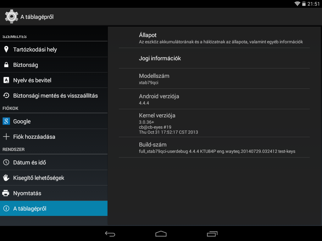

Skacok!
Tablet analfabéta vok és sikerült nagyon baráti áron egy fóliás tökéletes készülékhez jutnom (a gyereknek)
Minden jó és szép csak eléggé rossz az aksihasználat, értsd, baromi gyorsan merül.
Megnéztem a telefon adatainál
és érdekes módon a Build az nem xTAB-79 QCI
hanem
rk3188-eng 4.4.2 KOT49H eng.wayteq. 20140305.233010 test keysMi ez és, hogy lehetne visszaállítani az eredetit?
#63068790
Szerettem volna feltenni én is az Omni ROm-ot, mert többen írtak jót róla mint rosszat.
Nos odáig eljutottam, hogy felment, de amikor a ROm elindult akkor ki kellett volna választanom, hogy melyik Lauchert szeretném indítani. Na innentől megállt a tudomány, mert nem működik az érintő képernyő...
Feltettem megint, de megint ugyan az lett a vége.
Most visszatettem a gyári 4.4.4-et, de nagyon akar. Ha bármi fut a háttérben az már megakasztja. Van olyan, hogy a kijelzőt sem tudom feléleszteni...
Egy rakás szar az egész.
(Cserébe az akku most tényleg nagyon bírja!) -

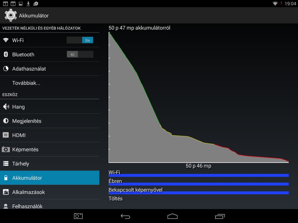

Szvsz a legegyszerűbb, ha kikapcsolásig használod, majd fullra töltöd, majd megint kikapcsolásig használod és megint feltöltöd. Ezzel az akkut is kondícionálod egy kicsit és a rendszer is tuti összehangolódik.
Más és tapasztalat: Az Omni ROM-al már harmadszor csinálta, hogy simán újraindította magát, egyszer pedig egyszerűen csak lekapcsolt. Ilyet egyik ROM-al se csinált eddig. A sebességről pedig annyit, hogy a laggolás az enyhe kifejezés. Ha rájön a bolondóra 3-4 mp-es késleltetéssel csinál mindent. Az alkalmazás nem válaszol ablak, pedig ahogy ahogy telik az idő úgy egyre gyakoribb. Lassan érik, hogy megy vissza a 4.2.2 v2 gyári.
nemurea
Sziasztok! Tudom, hogy amatőr a kérdés, de ebben a topicban, ahogy emlékszem, nem volt mostanában szó róla. Lassan lejár a tabom garija, így megnéztem még egyszer, hogy most hogy is áll az aksija (meddig bírja), hogy elküldjem-e még egyszer szervizbe. (Jellemzően konnektorról megy, mert a gyerekek youtube-ozását így tudja a legjobban kiszolgálni.) Feltöltöttem teljesen, majd ráraktam egy 1080p-s videót. 50 percig ment, ami nem világklasszis, de nekem nagyon úgy tűnik, hogy bár az aksi a szoftver szerint lemerült, a gyakorlatban nincs így: folyamatosan néztem a töltöttség-görbét, és az utolsó kb. 25 percben már 10% alatti tartományban volt. Lehet, hogy a szoftveres 1%-nál csak azért kapcsolta le magát a gép, mert bár volt még benne nafta, már nem volt hova csökkenteni a számlálót?
Nem lehet valahogyan "resetelni" az aksi mérését, hogy újra a valóságot mérje?
