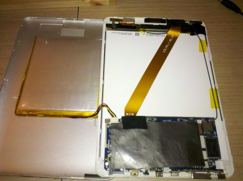

OK, szóval a képek és a méretek:
(IMG:/dl/upc/2016-03/02/370685_xydmjrwkgh8cfer2_img_20160302_182555.thumb.jpg)(/IMG)
Aksi szélesség kb. 90 mm, magasság kb. 100 mm, vastagság: 4 mm
Szerk: a többi kép vmi miatt nem hajlandó megjelenni, pedig benne vannak a postban.
nemurea
Ez általános probléma ennél a típusnál (a gyenge wifi mellett). Nagyon gyorsan lemerült az aksi, de ennek inkább (valószínűleg) az volt az oka, hogy eleve nem töltötte fel teljesen, mivel már korán úgy érzékelte, hogy tele van. Nekem kb. 20 percet bírt. Lemerülésnél meg az elején rettentően meredeken zuhant a grafikonon a töltöttség jelzése, utána meg sokáig csak csorgadozott a fogyásjelző... Nem tudom, mindenesetre nem volt rendben. A csere után sem lett nagyon kitartó, de azért elkocogott másfél óráig. Így inkább non-stop töltőről használták a gyerekek.
Ennek következtében persze elhajlott a töltő csatlakozó feje, a foglalat lötyögős lett, szóval már csak úgy töltött, ha a megfelelő szögben állt benne a csatlakozó - na ezt magyarázd meg egy háromévesnek, aki a Micimackót akarja nézni
(Bocs, ez már off.)
nemurea
OK, este lemérem. Igazából csak a vastagsága számít, meg a csatlakozója, mert széltében-hosszában elegendő helye van. Nekem nem volt beforrasztva az aksi csatlakozója az alaplapba, mondanám, hogy esetleg azért, mert már volt szervizben, bár ott csak töltő IC-t cseréltek, az meg alaplapi téma, nem? Meg nagyon gyárinak tűnik a csatlakozó és a foglalat is.
nemurea
Én épp tegnap szedtem szét újra, de nem volt nagy probléma megkezdeni, mivel már volt javítva, meg leejtve párszor. Nem tudtam megkezdeni a hangszórók felől, csak a gombok felől. Kis patentok tartják össze a hátlappal, ha gondolod, este le tudom fényképezni (bár tuti van rá videó is a youtube-on). Ha akarod, lemérem és lefényképezem az aksit is. Az aksi csatlakozóját szépen ki tudod húzni az alaplapról.
Amit NEM javaslok: ne próbáld kiemelni a helyéről magát az alaplapot a képernyőről. Én megpróbáltam, hogy jobban hozzáférjek a töltőcsatlakozóhoz (nálam az ment tönkre), de nem ment, viszont ahogy erőltettem, a képernyő egyik sarka egy kb. 4 cm3-es helyen megadta magát (a szokásos stabil szivárványszínek). Illetve amire még vigyázz, amikor majd újra összeilleszted a két lapot (előlap+hátlap), akkor a képernyő rész hajlamos pókháló módjára megrepedni (nekem az is megvolt a másik sarkán

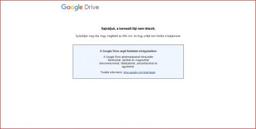

Szerettem volna letölteni a wayteq honlapjáról a 4.4.4-es szoftvert, de "a keresett fájl nem található" üzenet fogad. Van esetleg valami más forrás ahonnan elérhető? -
