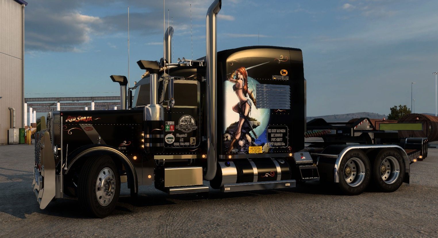

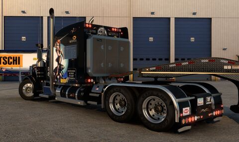

Nagyon szép.

mancer7151
- = Zk = - #27072 üzenetére
Haterbuilt, viper 389esének átdolgozása, ezt erősen átírtam. Skin saját.
- = Zk = -
mancer7151 #27070 üzenetére
kinek a "mod"-ja?... ingame?
