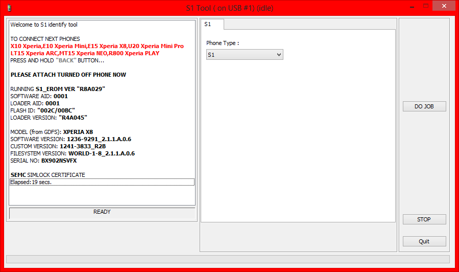

Leellenoriztem a telómat S1 tool -al, hogy hátha nyitható a bootloaderem.
És s1 tool szerint nyitható, na most mennyire lehet benne megbízni. A teló gyrtási száma: 11w41 Akinek nagyobb a gyártási szám mint 11w38, leellenorzi megkérem szépen a saját telóján hogy neki mit ír ki s1 tool? mert kiváncsi vagyok, hogy mit ír ki a semc simlock certificate helyett... És mindenkinél vastagan írja a SEMC SZÓT? -

Doki16
otto14 #25328 üzenetére
Megnéztem még ezt is. Akkor úgy néz ki, hogy nyitva van a bootloader? Viszont most kipróbáltam, hogy nem nyomom a vissza gombot és így is beolvasta az adatokat. Rakok rá akkor új kernelt meg hozzá való androidot. Remélem az megoldja a problémákat.
Egyébként ha nem lehetne nyitni és mégis megpróbálják akkor totálisan meghalt volna?
otto14
Doki16 #25323 üzenetére
Azon kernel volt cserélve! Az hogy nem mukodik néhány pció, az a rom vagy kernel hibája, tegyél másikat. Gondolom le van merulve az akksi, ha csak toltésrol indul be... Az állítólag semmi nem jelent.
Gratulálok! Van egy elméletileg nem nyitható nyitott bootloaderu xperia x8ad! Nagy mázlid vanInnen válogathatsz, ha nincs kedved esetlegesen kernelt cserélni, akkor olyan romot keress, ami támogassa az naa jb kernelt
