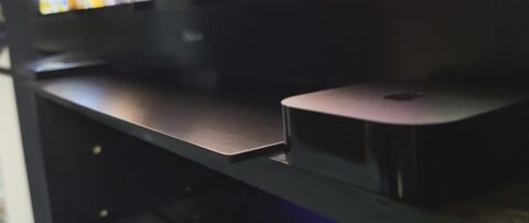

HA a KODI fontos, akkor nyilván semmiben, de egyébként...ahogy ez működik, az a lényeg. Csak csatlakoztasd a tévédre és kezd el használni, akkor látni fogod, mit értettem azalatt, hogy bármire nyomsz, minden azonnal történik és a lejátszás mindenhol frankó. Függetlenül attól, hány app megy a háttérben. (Nekem nincs szükségem RR meg hasonlókra, mert soha nem működött jól...csak jól felcseszte az agyam.)
Akkor meg főleg van értelme, amikor Apple kütyük vesznek körül.
De mint írtam nekem mind a kettő van, A shield nekem másra már nem jó, mint lossless hangminőségű filmek lejátszására. Szeret(t)em a shield-et, de az új apple tv óta én be sem kapcsoltam. Most az is azt mondom: adjanak ki végre egy vadiúj gépet, amin minden frankón működik és az első vásárlójuk leszek.[ Szerkesztve ]
