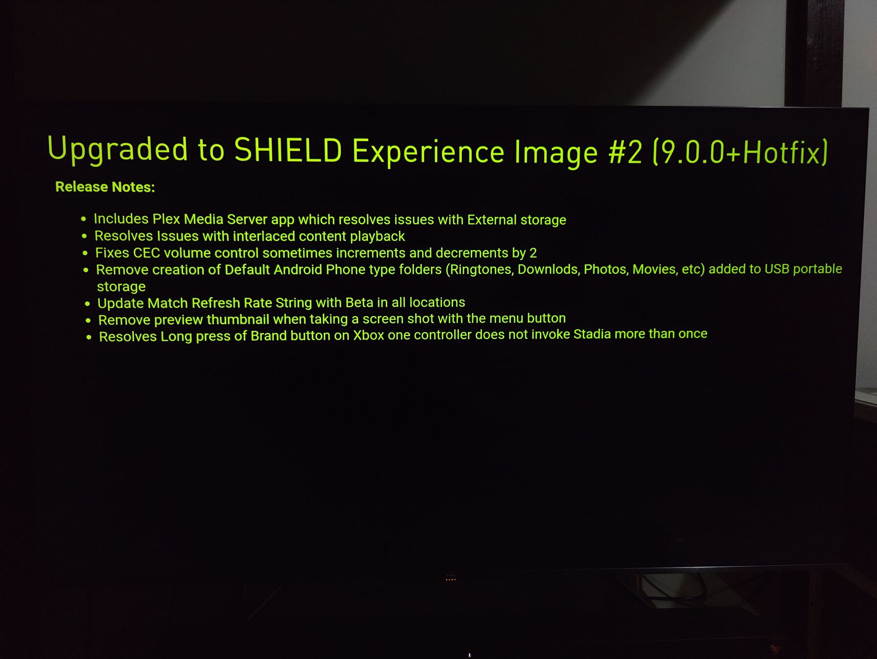

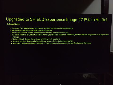

Ami változást észrevettem:
A gyári frame rate opció újra megkapta a "beta" jelzőt és az AppleTV app indításakor a frame rate app újra ADB hozzáférést kért(felugrott az ablak).Ami nem változott:
Vimu Media Player továbbra sem látja a HDD tartalmát.A Plex nálam a Hotfix 1-el már hibátlan volt.

Már nem vagyok otthon de azt hiszem a távvezérlő beállításokban és ki lehet rakni gombra (én kiraktam) és akkor gombnyomásra vált miután elindítottad a videót. Netflixen használom de néha váltáskor leáll a lejátszás és akkor újra kell indítani és megint rányomni. Nem tökéletes de legalább van valami.
Imi1981
Nem lett jó! A értesítés működik mutatja hány fps az elindított film de nem vált. Netflixen tesztelem ezt mert csak ott kell nekem. Mindegy egyelőre feladom és használom a gyári match frame rate - t ami gombnyomásra működik bár sokszor leállítja a lejátszást váltáskor. Azért köszönöm!
Imi1981
Igen mind megvan . A fejlesztői beállításokban is a network debuging és a naplózási méret 16 MB - ra állítva. Bár az alsó három kép ha jól látom mrmc - ről van ahhoz meg nem szükséges a refresh rate alkalmazás mert az tud anélkül is fps-t váltani. Vagy az csak véletlenül van linkelve?
Most nézem az a color space nincs bekapcsolva! Próbálok egyet! Köszi!

Felment a Shield update és nem rontotta el a refresh rate alkalmazást.
Hotfix nincs telepítve. Próbáld meg újra beállítani a refresh rate alkalmazást. -
Imi1981
Imi1981 #2141 üzenetére
Csak streaming alkalmazásokon nem vált frekit! Kodi, emby, plex tökéletesen vált frekvenciát!
Streaming alkalmazásoknál gombnyomásra de az tény hogy nem tökéletes.Mezga Aladár
De hogyan? Én csináltam egy resetet is de akkor se működik a refresh rate alkalmazás (play áruházas)! Hotfixet felraktad? Lehet az rondít bele a működésébe nálam? -

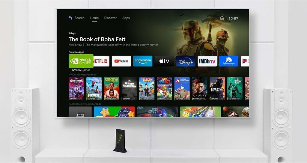

sagit
konigjanos #2128 üzenetére
Persze ez is egy hozzá állás, de én annyit nézek magyarokat hogy tőlük nem sajnálom. Illetve tudom, az adataim a Google nel vannak így is, de nem szívesen loggolok be másnál a YouTubera ha nem muszáj, és családi csomag mellett szvsz nem az. Az gyári yt app szuper,azt se szívesen cserélném. Warez a netflix, amazon, apple TV mellett kb abban merül ki, hogy régi cuccokat keresgélek ami nincs fent sehol.
sagit
Mezga Aladár #2125 üzenetére
Akkor jön majd a launcher mokolas, vagy apple tv, vagy mittom én. A zavaró reklámok nem képezik egy ideje az életem részét, PC-n nem kell mondjam mi a megoldás, youtubon fizetek, mert sokat nézem, és így támogatom azt akit nézek. Twitchen szintén. Telora brave ajánlott, nekem sokat segített ott pl.
sagit
Ausztriában mindkét shieldemen ez van, amazonrol vettem és disney+/apple tv/amazon reklám megy rajta
Engem se zavar amúgy. Ajánlott már jót is.
