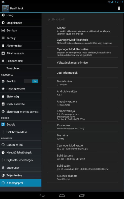

Volt egy kis szabadidőm, meg ihletem és nekiálltam a jó öreg Galaxy Tab 8.9 (P7300) piszkálásának.
Megnéztem és a legfrisebb Cyanogen mod mellett döntöttem ami elérhető erre a tabra. Ez pedig a 10.2 unofficial.Először feltettem a ClockworkMod Recoweryt. Utána csináltam egy mentést az aktuális telepítésről a CWM segítségével.
A következő a CM 10.2 letöltése volt. Felmásoltam a tabletre. Újraindítottam Recovery módban, Full wipe-ot csináltam, majd kiválasztottam a telepítést ZIP-ből opciót.
A ROM szépen feltelepült. Újraindítottam és már a Cyanogen figura vigyorgott rám. Elindult a tab, beállítottam az induláskor szokásos dolgokat és máris működik a 4.3.1 ROM!
Az egész kb 15 perc volt.... -
