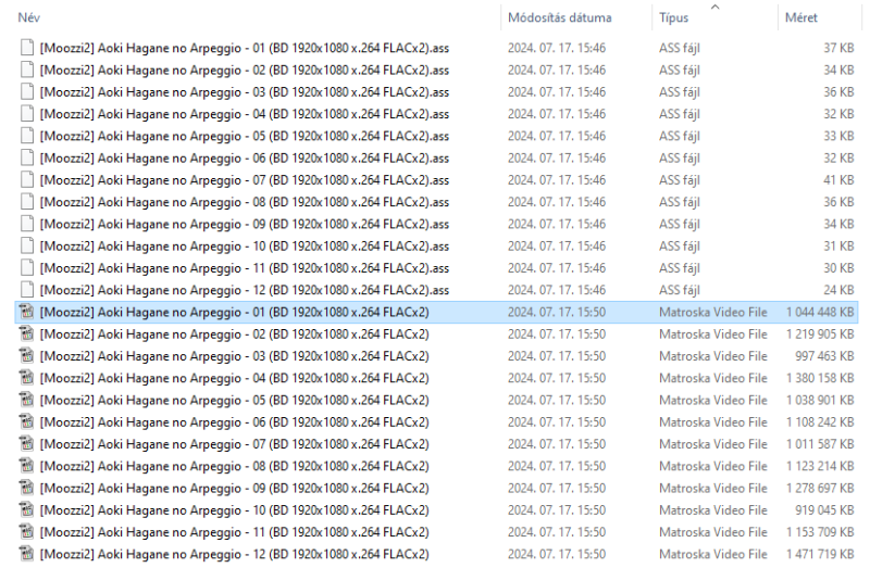

Gyerekeknek rakom össze a filmeket, és belefutottam egy problémába.
Adott a Shrek első és harmadik része, két külön mappában, filenvek is különbözőek, a Plex mégis megpróbálja egy filmként, két fileban felismerni:Ha rámegyek a Fix matchra, és megadom a harmadik részt, megtalálja, de az első rész állományát is beteszi, ha az első részt próbálom fixálni, akkor meg a harmadik rész file-ját is belerakja. Végeredményként vagy csak az első rész látszik felismerve (és benne a két állomány), vagy csak a harmadik (és benne a két állomány). Hogyan tudom leválasztani, és megadni neki, hogy a shrek.1080p.uhd-devil.mkv az az első rész ás a shrek.the.third.2007.1080p....mkv pedig a harmadik?
Ha a fenti képen rányomok a törlés gomdbra, akkor azt az adott állományt teljesen törlni a lemezről, tehát nem az a megoldás.
Próbáltam, hogy másik könytvárba mozgatom, akkor is bevadászta a másik részt és összefűzte... -

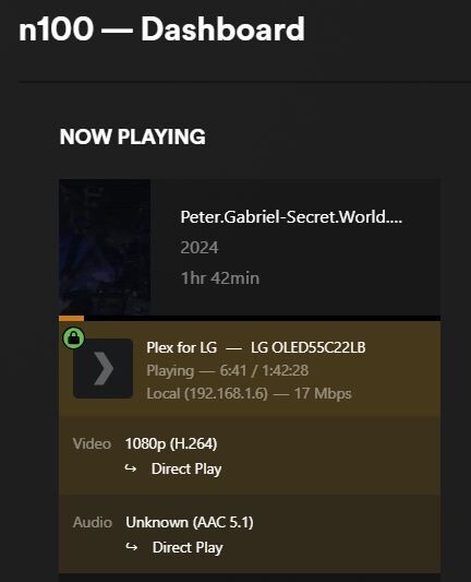

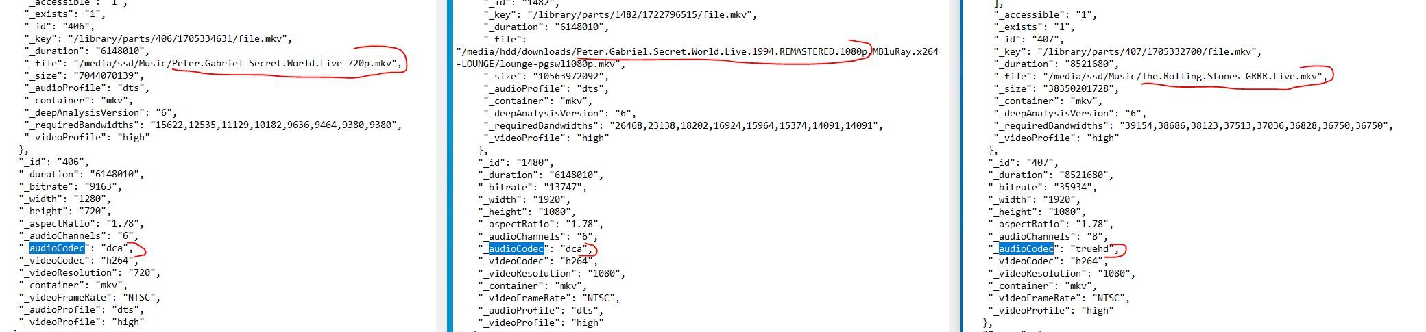

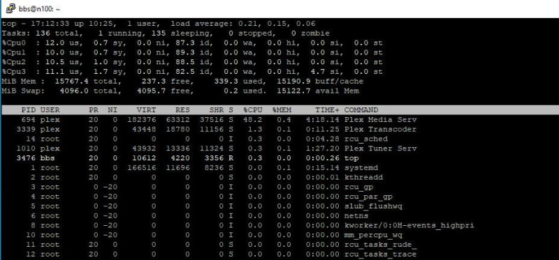

Előre is bocs, elég tapasztalatlan vagyok a területen, tipikus user... eddig a legtöbb dolog "magától" ment, nem foglalkoztam vele , nem ástam a mélyére...
Valamit el-állíthattam(?!) mert mostanában némely tartalom elég sokat bufferel, és nem értem, hogy miért...
Eszközök:
server:
HW: Celeron N100-as mini PC (16GB RAM, 512GB SSD)
torrent miatt van benne egy 1TB-os HDD-is...
SW: Ubuntu Server 22.04 LTS / plexmediaserver (1.40.4.8679-424562606)client:
LG OLED55C22LBA TV és a miniPC-is LAN-on kapcsolódik a helyi (Gbit-es) hálózathoz.
A legtöbb dolgot simán viszi a fenti konfig... akár 1080, akár 2160-ban is...
(legalábbis nem nagyon tapasztalok problémát az alábbin kívül...)a probléma:
van egy Peter Gabriel koncert amely letöltve megvan 720-ban és 1080-ban is, de lejátszásnál meg-megáll bufferel, majd vagy folytatja, vagy kiírka, hogy hiba történt a lejátszásnál...szeretném megérteni és megoldani a problémát...
lécci mondjátok, hogy mit nézzek meg, milyen infót infókat adjak meg, hogy hatékonyan tudjatok segíteni...
Nem tűnik úgy, hogy a mini PC agyon lenne dolgoztatva...Van 5letetek?!
Előre is kösz!

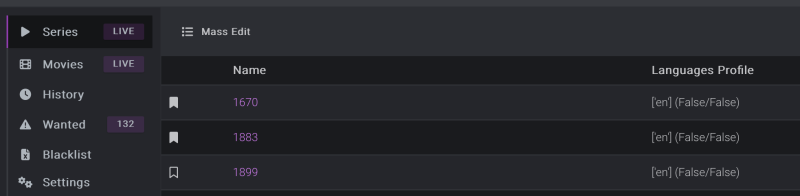

mgTerminator #16907 üzenetére
Sorozatcímek alapján választható, hogy mihez töltsön feliratot a Bazarr.
Itt látszik, hogy melyik monitorozott és melyik nem.
