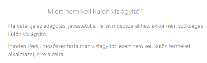

Így a víz keménységével, a vízkővel kapcsolatos kérdés részben megoldódott. De hogy ne kelljen több mosóport vagy Calgont is használnom, egy - egy evőkanálnyi olcsó mosószóda a mosószer mellé adagolva jó eredményt ad.
Nálunk a budapesti XI. ker. ivóvize csak közepesen kemény, 15 nk° , míg a pécsi víz 22-23 nk°, ami ivóvíznek remek, de a mosást nehezíti.
Valamikor hobbiból sok akváriumom volt, a kényes ázsiai és délamerikai halak számára az itthoni túl kemény vizet kezelni kell. Volt időm megtanulni ezeket a dolgokat és ezt a mosásnál is fel lehet használni.

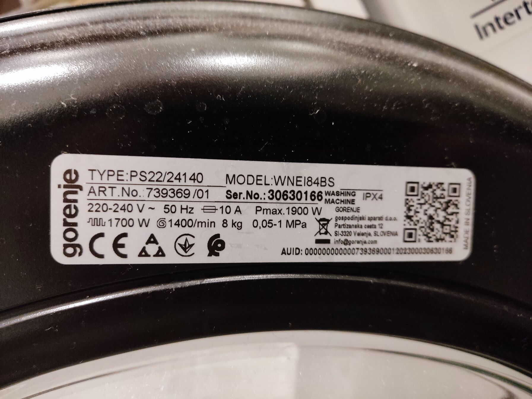

A Gorenje NEM gyárt és nem is terveztet Kínában. Csak megvették a céget, illetve az igazgatótanácsban ülnek részben a HiSense emberei.
A gyárak továbbra is Szlovéniában, Szerbiában és Csehországban vannak.
A tervezés pedig Szlovéniában.
A Gorenje alá pedig ezek az almárkák tartoznak.Ez a WNEI84BS gyári címkéje, Made in Slovenia (jobb szélén). Nem, nem Designed in Slovenia (de amúgy az IS)
De egyébként az oldalon is fel van tüntetve:
Tök gáz, ha az Euronics eladói ennyire nincsenek tisztában ezekkel.Végezetül egy örökzöld:
