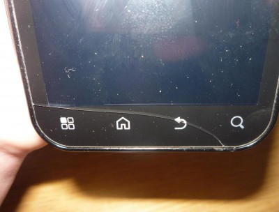

HSB
Már rég olvastam a fórumot és azt szeretném megtudni,hogy ilyen problémával kapcsolatban mik a tapasztalatok?
A rövid sztori csak annyi hogy a zsebembe akartam tenni csak félrement,leejtettem akkor még nem is volt eltörve csak megkarcolódva a mikrofonnál(mindez szombaton). Aztán a ma reggeli hosszas viaskodásom után az ébresztővel ez várt.A gariba belefér vagy már nem?
Kik mikor hol mennyiért csinálják ezt meg?Válaszokat előre köszi
raczger
Avela40 #38297 üzenetére
Nem olyan vészes a csere, bár mikor én csináltam pár hete, egy dologban elakadtam, amit sehol nem írtak illetve youtube videón sem találtam.
Először is a szétszerelést eszerint csináltam: [link]
Én kerettel és szerszámokkal együtt vettem az ebay-ről, így legalább az üveg ragasztgatással nem kell foglalkozni. (pl ez: [link])
Amit nem mutatnak sok helyen a hangszóró és az lcd-t tartó szivacs átrakása. Több percig kell ezeket a részeket hevíteni (pl hajszárító), így megpuhul a ragasztó, aztán átrakni a másik keretre. Hangszórónál kell egyedül arra ügyelni, hogyha továbbra is meg akarod tartani a vízállóságát a telefonnak kell szerezni valami megfelelő ragasztóanyagot (nem tudom eredetileg mi van) ami bazierés és vízálló szigetelést is képez.Szerk: és még kell hozzá egy csomag szemüvegtisztító kendő (vegyszeres), hogy a lcd és az üveg belső fele tökéletesen tiszta legyen, különben látszódhatnak ujjlenyomatok, egyéb kellemetlen dolgok.
