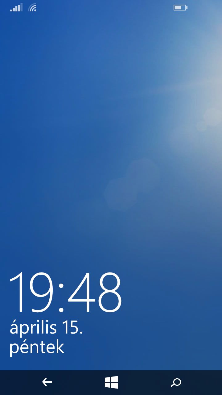

mtomi95
Becksman #14104 üzenetére
Melyen builden? Csak mert a .164 .218-on az időjárás app-ot már nem lehet kirakni. A 14295 RS build-en viszont HR után egy olyan időjárás app van ami még a 8.1-es verzió. Azt ki lehet tenni, de amint frissíted lőttek neki... Nekem is volt ilyen, hogy csak a kép volt, info sehol. RS preview-on (14295) HR után már ment, de csak a régi verzióval. Nem tudom a Windows 10 Mobile-os időjárás appal miért szpat körbe minket az MS... Az hogy lezárt képernyőre nem lehet kitenni, nekem nagy ér vágás! Nem tudom miért nem adnak már ki, hozzá egy olyan frissítést amivel ki lehetne tenni. A legújabb RS preview 14322 (jelenleg csak fast ringen elérhető) annyi változott, hogy már glance, azaz gyorsnézet képernyőre kiírja az időjárást 640-en! Persze a 640 nem támogatja a teljes rekeszes, funkció gazdag glance-t, szóval úgy kell elképzelni mint a dátumot, azaz egy sorba kis betűvel bevan biggyesztve, hogy hány fok van, hol és milyen idő a kijelző alján. De ez már a glance. Lezárt képernyőre ott is változatlanul shit, a W10M-os időjárás app-al.
8.1-es fajta időjárás app, RS preview-n, lezárt képernyőn.Szvsz bárki bármilyen rendszeren van és ha adódik olyan lehetősége, hogy még a régi időjárás app-ja van, azt ne frissítse és kitudja tenni zárolt háttérnek az időjárást, ami ugyan olyan jól működik(het) mint 8.1-en.
